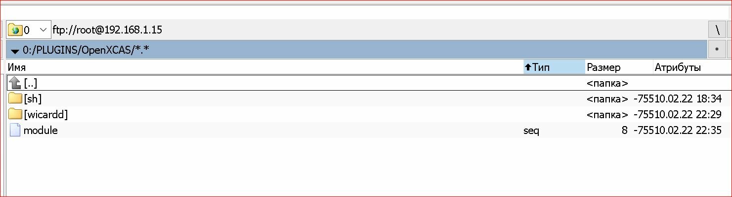

Вы мне дали ссылку на azbox.zip с wicardd для моего ресивера, но там старая версия
пожалуйста посмотрите и подскажите куда копать

всё делаю по инструкции, пытаюсь снять лог, в конфиге поставил daemon = 0, но я так понимаю у меня даже лог снять не получается
пожалуйста подскажите с чего начать?

пытаюсь снять лог,
лог вы сняли но у вас нет сейчас запросов на сервер , как нет сигнала на каналах или включаете каналы триколора.
Link to comment
Share on other sites
1 минуту назад, Geroy сказал:
ни чего не понял.... триколор я никогда не смотрел
куда копать? что делать дальше?

7 минут назад, jokersss сказал:
Вставил свои конфиги с данным плагином
так и я делал, но что-то мы упускаем, не знаем детали, на другом форуме уже чел отписался, что у него заработал этот плагин на dvbviewer! Но время позднее и ждать до завтра ответа, что и как он настроил.
Link to comment
2 минуты назад, Geroy сказал:
вы каналы пробовали переключать, в логе при этом есть изменения?
снова переключить в конфиге daemon = 0 подрубить telnet запустить killall wicardd-mipsel-azbox   /EMU/OpenXCAS/wicardd/wicardd-mipsel-azbox
и переключать каналы?
но в cmd у меня не меняется ничего, запускаю отрабатывает до
22:00:27.956 ntv+hd1: CAID 0500, providers 2, UA 0000000000000000
22:00:27.957 ntv+hd1: provider 0: id 060A00, SA 0000000000000000
22:00:27.958 ntv+hd1: provider 1: id 060C00, SA 0000000000000000
и стопориться
account = 3809c51
VU+ UNO 4K SE + НТВ+ HD 1 (36e)
Link to comment
1 минуту назад, Nerekan сказал:
Тогда лога не будет вообще в телнете.  Нужно пробовать версию этого эмулятора другую и перегрузите предварительно ресивер полностью

вроде получилось, пожалуйста посмотрите
снимаю лог, пытаюсь, как здесь https://gomel-sat.bz/topic/4631-kak-snyat-log-raboty-emulyatora-wicard/

6 минут назад, Nerekan сказал:
я поставил тот wicardd на который Вы мне ссылку дали, там 1.17 версия
Я вам дал ссылку на то, что у меня есть. Вы в какой папке в ресивере правите конфиг и что там у вас сейчас в нем прописано ( без сервера, логина и пароля показывайте )
Link to comment
вот путь /EMU/OpenXCAS/wicardd/ файл wicardd-mipsel-azbox  там и все файлы всегда там были и wicardd.conf тоже и openxcas.conf тоже там лежит
