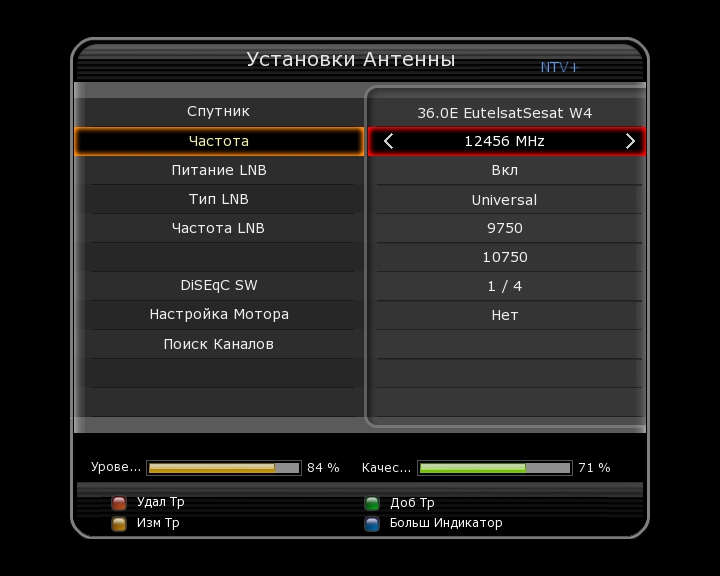

bezdelnik514 Опубликовано 25 августа, 2010 Опубликовано 25 августа, 2010 при сканировании 12073 выдает список триколоровских каналов((
satus Опубликовано 25 августа, 2010 Опубликовано 25 августа, 2010 bezdelnik514, droid, скачайте здесь готовую папку var, установите её, на исполняемые файлы атрибут поставьте 755, пропишите данные в newcamd.list полученные в биллинге и перегрузите ресивер из розетки! в Меню -- Плагины и выставить такие значения: newcs - Ручной pcscd - Ручной userRunGUI - запущен Авто mgcamd - запущен Авто
arion75 Опубликовано 25 августа, 2010 Опубликовано 25 августа, 2010 при сканировании 12073 выдает список триколоровских каналов((В установках антенны частота ЛНБ должна быть так .См скрин. Vu+ SOLO2 0.85( 4W+5E+13E+19E ) 0.6 (36E) 0.85( 75E+85E).И познаете истину, и истина сделает вас свободными.
