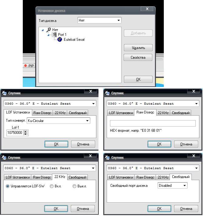

ingo Опубликовано 21 февраля, 2010 Опубликовано 21 февраля, 2010 (изменено) LNB Type:Single(Cyrcular). У меня KU-Cyrcular LNB Freq:10750- у меня LOF1-10750000 22 KHz : OFF(выключено)--у меня также DiSEqC : (протокол)- у меня в этой строке пусто, прописываются только цифры, какие надо я не знаю. Может быть в этом проблема, хотя когда раньше устанавливал здесь прописывать ничего не нужно было. Какие цифры здесь прописать? Port : UnCommitted:- у меня "свободный порт дисека" disabled Если у тебя дисека нету, то там и прописывать ничего не надо. Изменено 21 февраля, 2010 пользователем ingo Skyway Classic 2, SkyStar-2 S2дома: 13Е (Супрал 0,6)36Е (Супрал 0,55)75E-85,2E-90E(Ku) (GS 0,9)на даче:0,8W-4W-4,8E-9Е-13E-19,2Е (Супрал 0,9)36Е-31,5Е (Супрал 0,6)53Е-60Е-66Е (GS 0,9)90E(С) (Супрал 1.20)
AKKORD Опубликовано 21 февраля, 2010 Опубликовано 21 февраля, 2010 ingo Я же говорю, у меня тоже 1.4i прога. А сейчас у тя HD на ней ловятся? Сейчас прогу переставлю... только не знаю сохранить списки каналов и транспондеров? Что б потом заново не сканировать вручную. У меня раньше на одной и той же винде (я её переставил) все HD чётко показывали... DVB-S2 TT Butget 3200 на ASUS P7P55D EVO с ATI HD5750 x 2 Golden Interstar 8005 BOX 500 GLOBO HD 9600 ---------------------------------------------------- ...бывает иногда руки растут от ГОЛОВЫ...
elkina1 Опубликовано 21 февраля, 2010 Опубликовано 21 февраля, 2010 Если у тебя дисека нету, то там и прописывать ничего не надо. А чего делать то. Раньше после установки винды вообще таких проблем не возникало, кроме как не выставлял циркуляр. Сейчас вообще ничего не могу понять. Как заставить работать этот транспондер?

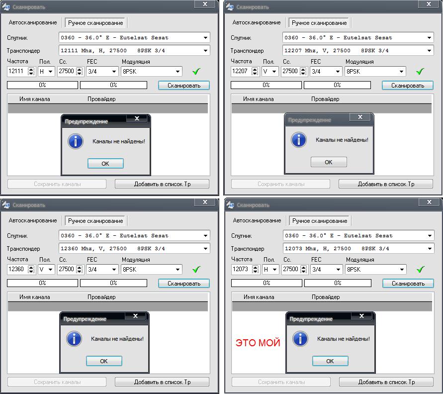

AKKORD Опубликовано 21 февраля, 2010 Опубликовано 21 февраля, 2010 ingo Всё переставил заново. Всё без проблем.... акромя этих 12073, 12111, 12207, 12360............... Блин, здесь где-то Коперфильд сидит/// :blink: :blink: Вобщем проблема осталась. Чё делать не знаю.................. Вот мои скрины: DVB-S2 TT Butget 3200 на ASUS P7P55D EVO с ATI HD5750 x 2 Golden Interstar 8005 BOX 500 GLOBO HD 9600 ---------------------------------------------------- ...бывает иногда руки растут от ГОЛОВЫ...
ingo Опубликовано 21 февраля, 2010 Опубликовано 21 февраля, 2010 (изменено) ingo Всё переставил заново. Всё без проблем.... акромя этих 12073, 12111, 12207, 12360............... Блин, здесь где-то Коперфильд сидит/// :blink: :blink: Вобщем проблема осталась. Чё делать не знаю.................. Вот мои скрины: На скринах всё правильно выставлено. У тебя получается карта не видит транспондеры в стандарте DVB-S2. А попробуй модуляцию оставить QPSK и просканируй. Если не поможет, то есть ещё подозрение на саму DVB карту. Возможно при переустановке Винды криво стали дрова. Установи карту заново, может в этом загвоздка. Изменено 21 февраля, 2010 пользователем ingo Skyway Classic 2, SkyStar-2 S2дома: 13Е (Супрал 0,6)36Е (Супрал 0,55)75E-85,2E-90E(Ku) (GS 0,9)на даче:0,8W-4W-4,8E-9Е-13E-19,2Е (Супрал 0,9)36Е-31,5Е (Супрал 0,6)53Е-60Е-66Е (GS 0,9)90E(С) (Супрал 1.20)
elkina1 Опубликовано 21 февраля, 2010 Опубликовано 21 февраля, 2010 Точно такая же ерунда. Три транспондера не находит. Хотя вот что интересно. Когда я выставляю необходимые параметры и сканирую, каналы не находятся. Далее минуты три постоит в неподвижном состоянии и.... пошел сигнал! Далее нажимаю "сканировать" и опять все по нулям. Ничего не понимаю.
AKKORD Опубликовано 21 февраля, 2010 Опубликовано 21 февраля, 2010 ingo Что ты имеешь ввиду - У винды дрова криво встали, или у карты? Если у карты, дык я уже 4 раза дрова на карту переставлял..... Ща буду пробовать сначала модуляцией поиграть туда-сюда и QPSK попробую... DVB-S2 TT Butget 3200 на ASUS P7P55D EVO с ATI HD5750 x 2 Golden Interstar 8005 BOX 500 GLOBO HD 9600 ---------------------------------------------------- ...бывает иногда руки растут от ГОЛОВЫ...
AKKORD Опубликовано 21 февраля, 2010 Опубликовано 21 февраля, 2010 Ничего не вышло :( Ни с частотой, ни с модуляцией............ Завтра попробую DVB Prog какую нить.... Если будет то же самое, значит дело в самой карте....... ;) DVB-S2 TT Butget 3200 на ASUS P7P55D EVO с ATI HD5750 x 2 Golden Interstar 8005 BOX 500 GLOBO HD 9600 ---------------------------------------------------- ...бывает иногда руки растут от ГОЛОВЫ...

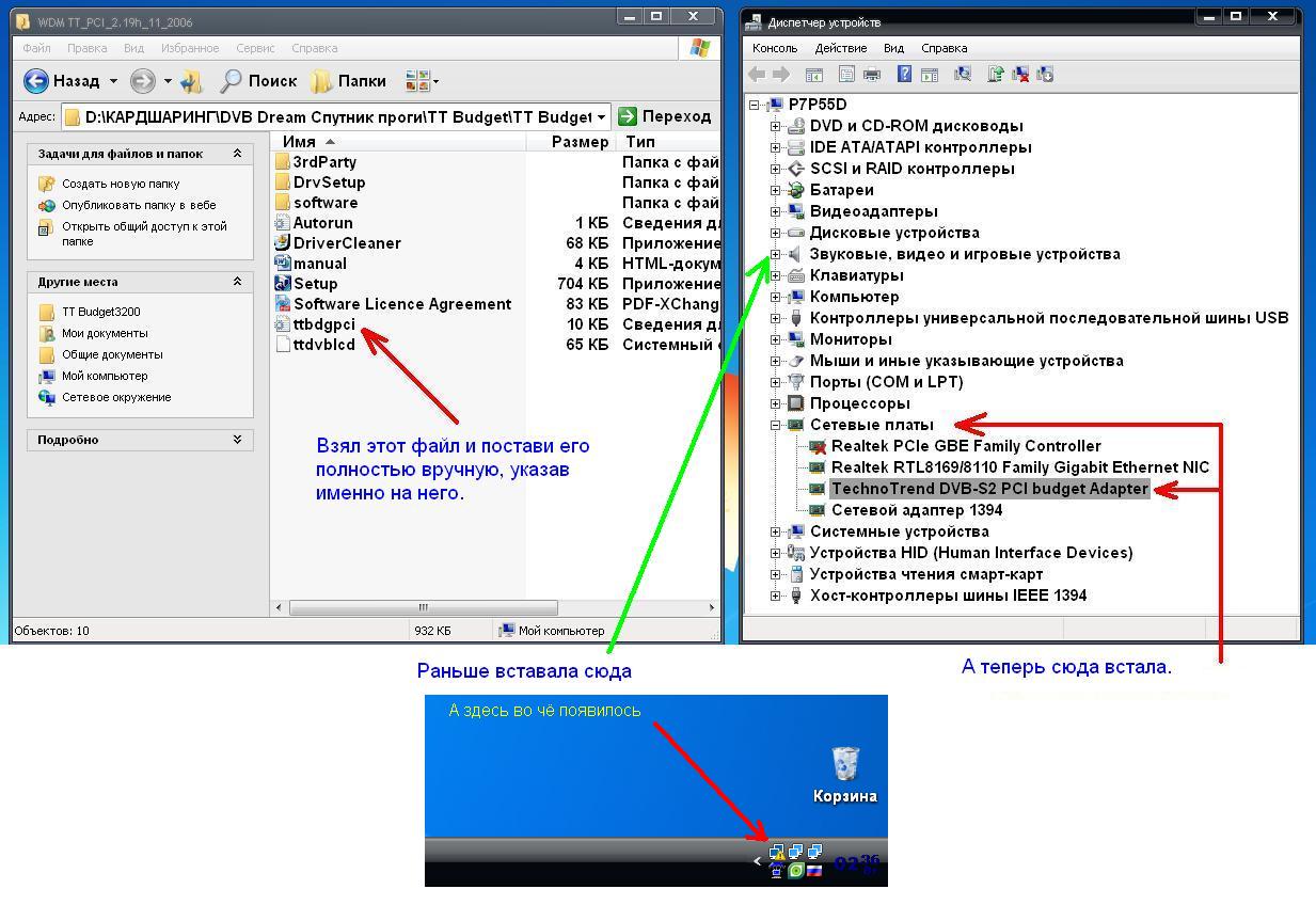

AKKORD Опубликовано 23 февраля, 2010 Опубликовано 23 февраля, 2010 НУ НАКОНЕЦ-ТО !!!!!!!!!!!!!!!!!!!!!!!!!!! 10 дней убил на эту хрень!!! :blink: Сигнал пошёл. Но только на 12073. На 12418 HD нету. Поймал аж 7 каналов. Как я понял дрова для HD от карты 3600 и 3650 не подходят. Для простых каналов - ДА, а для HD - НЕТ. Вплоть до переустановки Винды, если сначала не тот драйвер поставлен. Драйвер взят с оф. немецкого сайта поддержки этих карт. Вот адрес (вдруг кому надо) - h**p://www.tt-pc.de/2899/PC-Produkte.html Там разные ТТ Бадгеты. ... сяду завтра напишу подробную инструкцию по настройке этой карты и DVB Dream 1.4i Надо на форум где-нить разместить потом... ВСЕМ ВСЕМ ОГРОМНОЕ СПАСИБО ЗА УЧАСТИЕ И ПОНИМАНИЕ ! И ЕЩЁ РАЗ - С ПРАЗДНИКОМ!!! DVB-S2 TT Butget 3200 на ASUS P7P55D EVO с ATI HD5750 x 2 Golden Interstar 8005 BOX 500 GLOBO HD 9600 ---------------------------------------------------- ...бывает иногда руки растут от ГОЛОВЫ...
