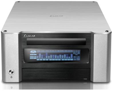

bahor Опубликовано 4 марта, 2010 Опубликовано 4 марта, 2010 содержимое этой коробочки легко убирается внутрь корпуса HTPC В хороший HTPC ничего убирать не надо вот чуток разбогатею,давно на него поглядываю,прелесть B)
bahor Опубликовано 4 марта, 2010 Опубликовано 4 марта, 2010 пардон,не нашел как отредактировать,хотел в предыдущее вставить но... вообщем вот обзор кому интересно тут
