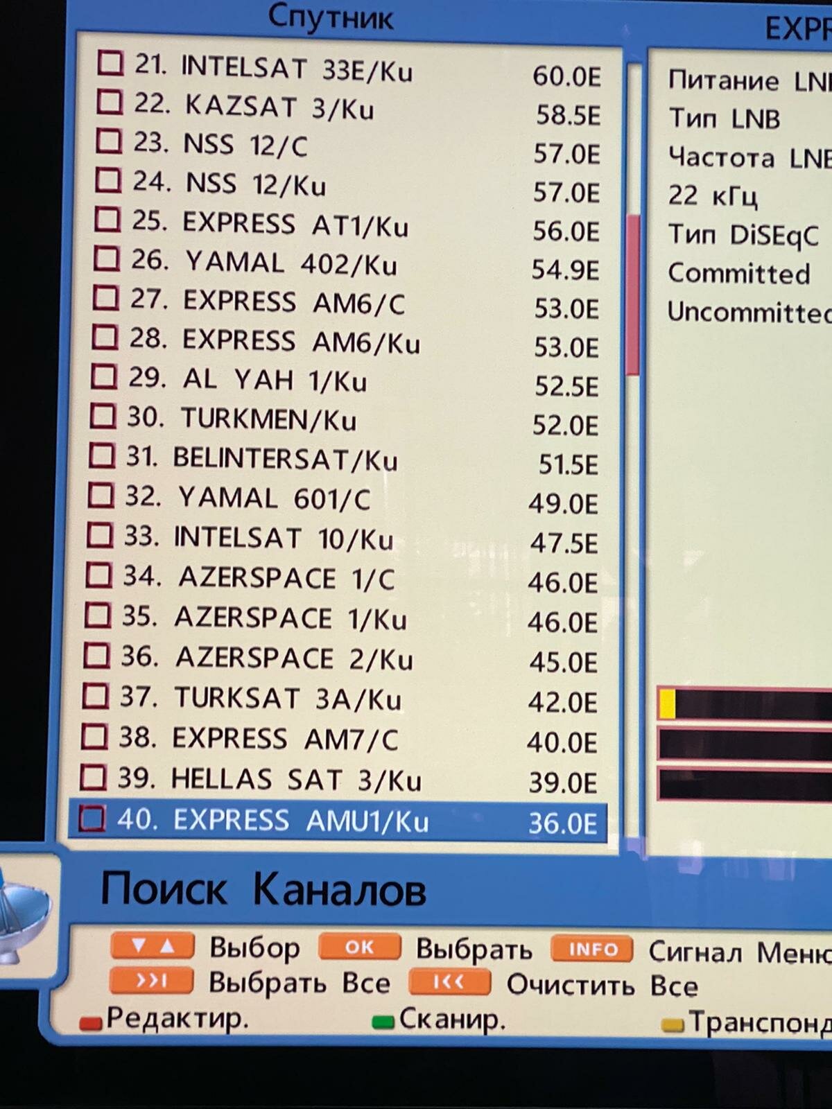

knowhows Опубликовано 12 февраля, 2022 Опубликовано 12 февраля, 2022 Подскажите какю прошивку ставить под ресивер OpenBox S3 Mini HD, чтобы заработал НТВ пакет? Поставил 226, все каналы слетели, пытаюсь просканировать спутник, а Eutelsat 36 в спсике нету...и какой емулятор выбирать? Newcamd или ССcamd&
Geroy Опубликовано 12 февраля, 2022 Опубликовано 12 февраля, 2022 1 минуту назад, knowhows сказал: Eutelsat 36 в спсике нету. есть 2 минуты назад, knowhows сказал: какой емулятор выбирать? этот 2 минуты назад, knowhows сказал: Newcamd https://t.me/+2iVuMrOVV4Q4YWNi Коротко об IPTV - https://ott-iptv-connect.com/
Navigator Опубликовано 12 февраля, 2022 Опубликовано 12 февраля, 2022 2 минуты назад, knowhows сказал: а Eutelsat 36 в спсике нету. Express AMU1 выбирайте 2 минуты назад, Pab сказал: Подскажите что нужно исправлять в Wiccard на ресивере Openbox SX4 Base. Настройки в файле wicardd.conf обновить из биллинга, по пять раз на каждой странице это пишем https://cbilling-dostup.com/ https://t.me/gssupport_2
Geroy Опубликовано 12 февраля, 2022 Опубликовано 12 февраля, 2022 1 минуту назад, Pab сказал: что нужно исправлять в Wiccard вот у вас было например так [reader] active = 1 type = newcamd525 account = логин:пасс@сервер:порт name = ntv+ а нужно добавить строчку - force_crypted_cw = 1 И получаем это [reader] active = 1 type = newcamd525 account = логин:пасс@сервер:порт force_crypted_cw = 1 name = ntv+ Перегружаем эмулятор после внесенных изменений. https://t.me/+2iVuMrOVV4Q4YWNi Коротко об IPTV - https://ott-iptv-connect.com/
knowhows Опубликовано 12 февраля, 2022 Опубликовано 12 февраля, 2022 5 минут назад, Geroy сказал: есть этот Нету Еутелсата...какойто Express yна 36 градусе... 5 минут назад, Geroy сказал: 6 минут назад, Navigator сказал: Express AMU1 выбирайте А какие настройки ставить на скан спутника?
