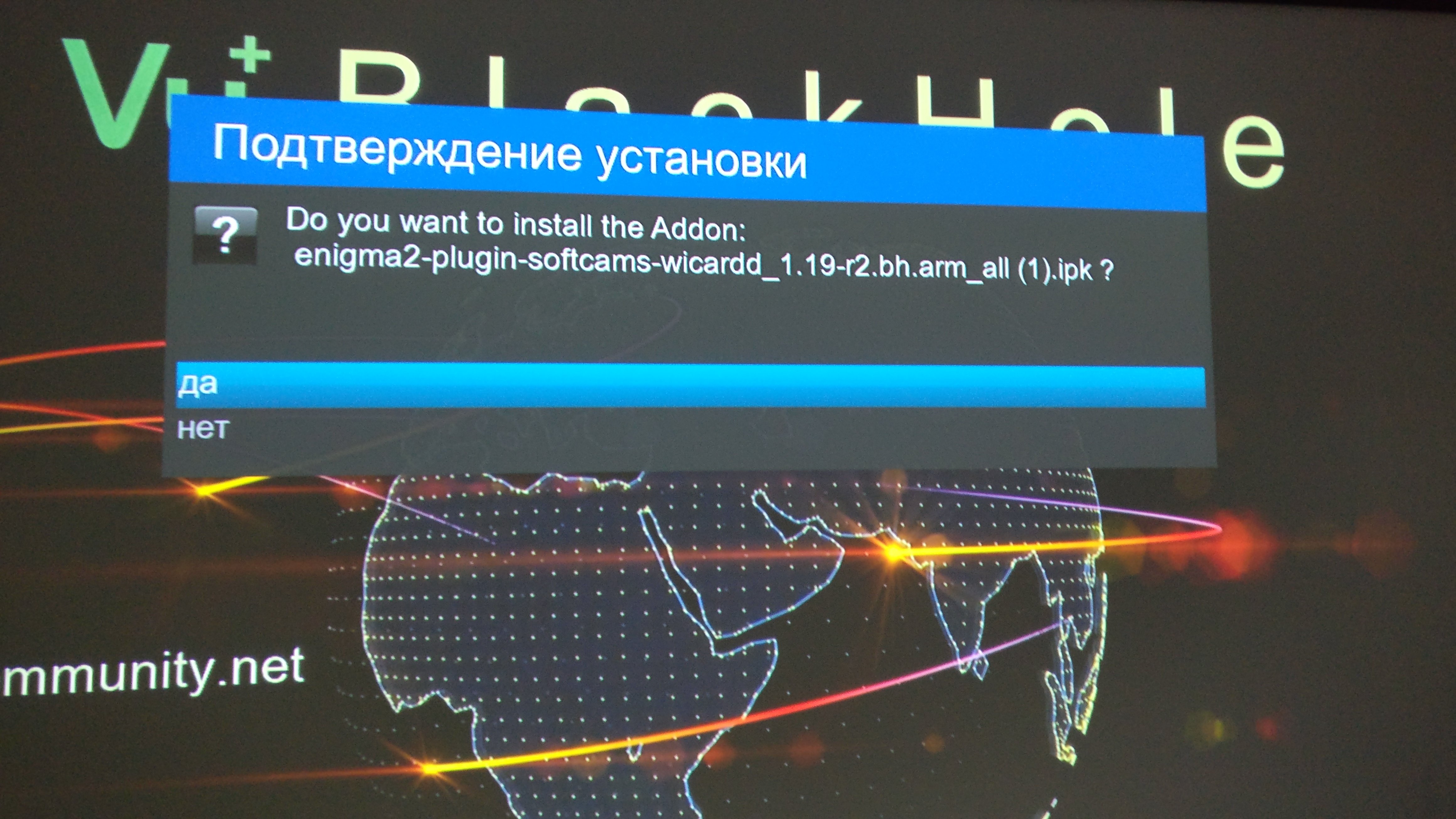

ВН - 3.0.8. + enigma2-plugin-softcams-wicardd_1.19-r2.bh.arm_all.ipk. установка проходит нормально, но викард не устанавливается.

2 часа назад, scorpionas сказал:
Cейчас OpenATV в тренде. Начните с него. В вашем файле wicard меня смущает all (1)
all(1) просто второй раз скачал тот же файл.
