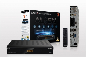

А как по поводу в этих ресиверах 12 Вольт выхода???
В описания меню GI 8120 видел пункт 12 вольт!
А вот на картинках задней панели AMIKO 8900 на одних есть розьем 12 вольт , а на других нет!
Нет ни у кого.
Это разъём не 12В, а коаксальный цифровой выход звука.
Ссылка на комментарий
Поделиться на другие сайты
Нет ни у кого.
Спасибо за розьяснение!
Цифровой выход звука я видел.. S/PDIF
а вот на некоторых инет-магазинах,форумах дают такие фотки (там под розьемом ком-порт ясно видно розьем 12 вольт какой же это апарат?:
