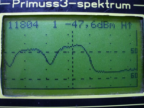

По моей просьбе slav0n автор популярного прибора, для настройки аннтенн Primuss3. http://primuss3.com/.
Сделал фото спектра сигнала с 36Е 11804 Н. Аномалий не замечено, помех не видно.
Прикладываю для сравнения фото спектра 12226 L.

Так что, хоть и не должен ресивер выбиваться из колеи таким сигналом насовсем, но совершенно очевидно, что сигнал совершенно неадекватный.
Такого бардака нет ни на одном европейском спутнике и проблем таких тоже нет нигде, кроме как на этом спутнике и на этом транспондере.
Так что, к сожалению, для отечественной действительности нужны наверное более бронебойные аппараты.
Похоже, всё же, на аппаратную проблему.
Что интересно, что я так понял, никто собственно, рекомендации так и не попробовал выполнить в соответствии с номиналом?

Один и тот же ресивер с одним и тем же софтом:
с тюнером конексант - зависает
с тюнером шарп - работает нормально.
