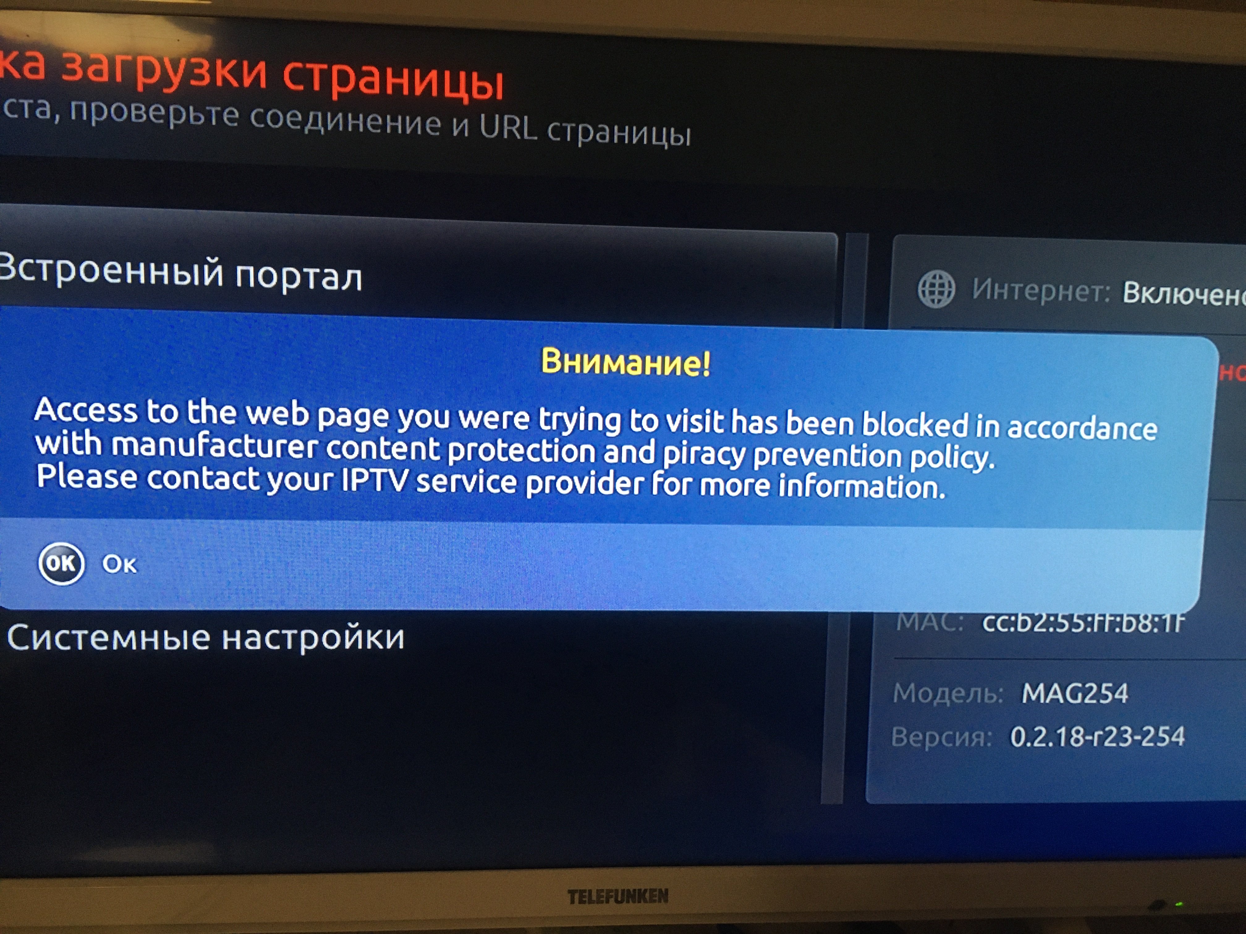

Купил для теста Iptv позапросный. Прописал сталкер портал. Логин в билинге: fa42c00. Mag254 , прошивка офицальная последняя. Пишет ошибку: Access to the web page you were trying to visit has been blocked in accordance with manufacturer content protection and piracy prevention policy. Please contact your IPTV service provider for more information. Можете подсказать как исправить? Пробовал через другой плеер, пакет работал.
1 час назад, marsik183 сказал:
Да, прошить приставку более старо прошивкой и отключить в ней автообновление или прошить приставку с отключенным автообновлением https://gomel-sat.bz/topic/39737-прошивка-mag250mag254/

у меня после сохранения URL,http://mag.iptvx.tv/stalker_portal/c/, и перезапуск портала черный экран и не грузится прогресс бар
19 минут назад, biun сказал:
Это может быть из-за блокировки портала инфомиром, прошить приставку нужно прошивкой noblock
У вас или проблемы с интернетом на приставке или возможно блокировка портала со стороны провайдера. Проверьте настройки сети внимательно, как вариант можете попробовать настройки через портал Алекса, он вам выше ссылку давал
