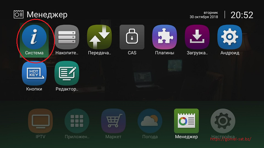

  После первой загрузки ресивера проходим первоначальную инсталляцию (язык, часовой пояс, летнее время, подключение к инету, настройка экрана). Посмотреть версию софта в ресивере можно открыв Меню -> Менеджер -> Система
