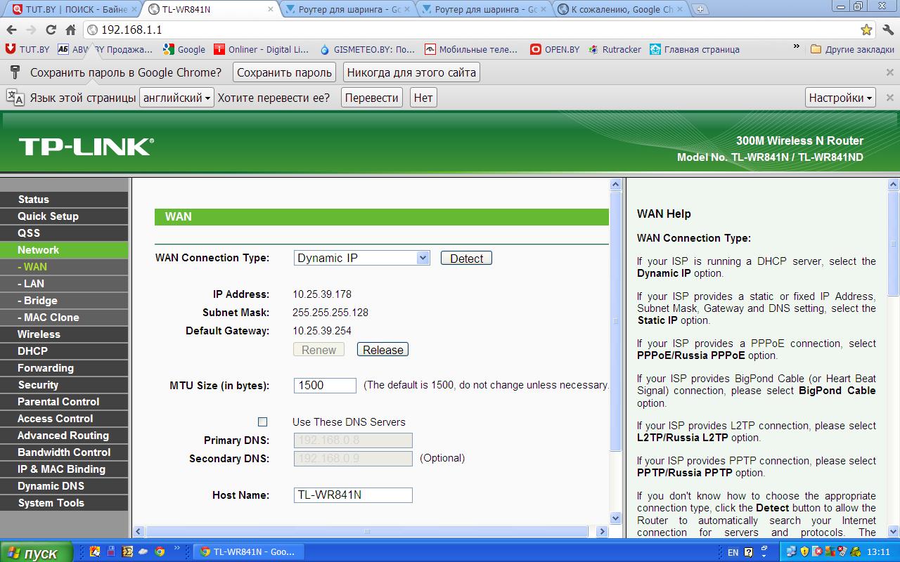

Serdge Опубликовано 22 июля, 2012 Опубликовано 22 июля, 2012 Подскажите пожалуйста новичку имеется два подключения через роутер TP-LINK841(Локальная сеть и интернет VPN ).При подключении рес.GI 8120 к сети работает только локальная сеть. Как настроить интернет по умолчанию на ресивере?
Serdge Опубликовано 22 июля, 2012 Опубликовано 22 июля, 2012 Serdge Сообщение #787 в этой теме Значения уже прописаны.Если другие то какие ? Прописать вручную?Интернет на компютере работает нормально через второе подключение.

gmx Опубликовано 22 июля, 2012 Опубликовано 22 июля, 2012 (изменено) На компе два подключения (локальная сеть и интернет) рессивер подключается от роутера и видит только локалку провайдера,а интернет нет. Обязательно настроить роутер именно в режиме роутера, а не бриджа. Сессию к провайдеру (PPPoE, L2TP, PPtP, VPN - в зависимости от того, что требует провайдер) должен поднимать именно роутер. Ничего на компе подключать не надо. В таком случае инет будет работать без включенного компа и собственно к этому мы стремимся, будет работать ресивер без компа. Изменено 22 июля, 2012 пользователем gmx
Serdge Опубликовано 22 июля, 2012 Опубликовано 22 июля, 2012 Обязательно настроить роутер именно в режиме роутера, а не бриджа. Сессию к провайдеру (PPPoE, L2TP, PPtP, VPN - в зависимости от того, что требует провайдер) должен поднимать именно роутер. Ничего на компе подключать не надо. В таком случае инет будет работать без включенного компа и собственно к этому мы стремимся, будет работать ресивер без компа. Подробнее :при включении роутера по умолчанию вкл.локальная сеть провайдера на компьютере и на ресивере,чтобы включить интернет (не анлим) надо на компьютере вкл.второе соединение "Интернет" ,и роутер подключает только данный компьютер,а как включить интернет на ресивере вот здесь всё сложнее.При переключении в роуторе на PPtP всё работает,но трафик локальной сети защитывается как внешний.Сейчас позвонил провайдеру посоветовали анлим или как указано выше.Внешнего интернета много не надо-в основном шара и скайп.Видимо в данной ситуации решения нет;так что буду думать.Всем спасибо за оказанное внимание.
gmx Опубликовано 23 июля, 2012 Опубликовано 23 июля, 2012 (изменено) Подробнее :при включении роутера по умолчанию вкл.локальная сеть провайдера на компьютере и на ресивере,чтобы включить интернет (не анлим) надо на компьютере вкл.второе соединение "Интернет" ,и роутер подключает только данный компьютер,а как включить интернет на ресивере вот здесь всё сложнее.При переключении в роуторе на PPtP всё работает,но трафик локальной сети защитывается как внешний.Сейчас позвонил провайдеру посоветовали анлим или как указано выше.Внешнего интернета много не надо-в основном шара и скайп.Видимо в данной ситуации решения нет;так что буду думать.Всем спасибо за оказанное внимание. В топку такого провайдера! :) Ну а вообще роутер должен поддерживать все прихоти провайдера. Уверен, что у них есть определенная модель какого-нибудь D-link, который точно работает правильно и все маршруты правильно получает. Собственно, все эти маршруты известны и наверное не раз "обсасывались" на форуме провайдера. Иными словами, вам нужен роутер, который позволяет руками добавить нужные маршруты (таких сейчас большинство) и таблица локальных маршрутов. PS? Кто сейчас считает трафик??? Какая разница внешний он или внутренний, при тарифах около 50 Мегабит в секунду??? Временное решение проблемы: http://www.smart-soft.ru/ru/support/documentation/ics_7/ (программа до трех подключений бесплатна) Изменено 23 июля, 2012 пользователем gmx
