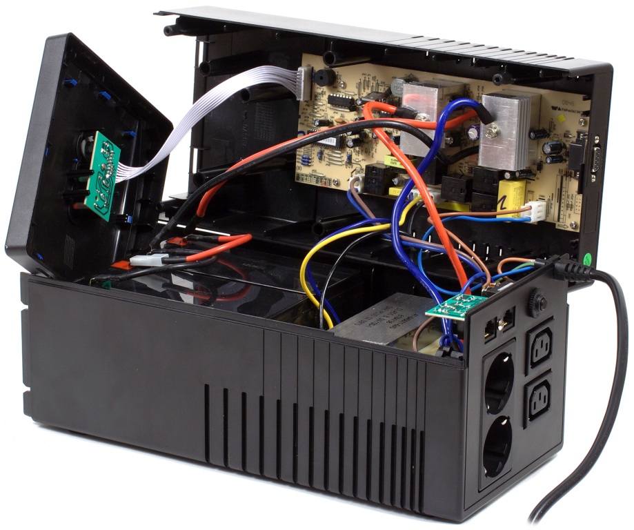

master430 Опубликовано 28 декабря, 2010 Опубликовано 28 декабря, 2010 Здарова друзья! Ну вот, привезли мне УПС, но только другой :) Cyberpower Value 800E-GP. Ну так я его сразу распотрошил, внутри вроде все нормально собрано, поключил - все нормально работает. Встроенный акк 7 ah хватает на 15-20 мин. Сегодня поключил автоакк с напругой на клемах 12 в - упс немного поработал и при 11,5 в на клемах, он стал пищать, мол сейчас все вырубится на хрен. Скажите друзья, нельзя ли на нем как нибудь сместить эту планку вниз - до 11 -10 в, что б упс высосал весь автоакк обеспечив наибольшее время автономной работы? Спасибо и с наступающим Новым годом!Прежде, чем производить какие либо модернизации, сначала приведи в порядок автоаккумулятор, заряди его до значения 14,2 - 14,4 вольта, проверь плотность, тогда будеш производить испытания.
mixail33 Опубликовано 28 декабря, 2010 Опубликовано 28 декабря, 2010 Прежде, чем производить какие либо модернизации, сначала приведи в порядок автоаккумулятор, заряди его до значения 14,2 - 14,4 вольта, проверь плотность, тогда будеш производить испытания. Я с авто снимал его. Стартер вроде нормально крутил. Ну а так Cyberpower ничего так, протянет? У нас перебои бывают по 2-4 часа. Openbox X820CI,Skystar2, TT-budget 1401, Skystar S2. 1,2m - 60E; 53E. 1m - 13E; 7Е. 1m - 36E. DVBdream 14; 15. Skynet; Рыбалка; Sharing on PCI card, конфиг ОС и компа: Windows XP SP2 Pentium ® Dual-Core CPU E5300 @ 2.60 GHz 2.00 ОЗУ Пролетарии всех стран, соединяйтесь!
master430 Опубликовано 28 декабря, 2010 Опубликовано 28 декабря, 2010 Я с авто снимал его. Стартер вроде нормально крутил. Ну а так Cyberpower ничего так, протянет? У нас перебои бывают по 2-4 часа.... куда он денется. Производитель: Cyber Power Модель Value 800E Максимальная мощность устройств (Вт) 480 Выходная мощность (VA) 800 Количество входных розеток 1 Кол-во выходных розеток IEC 320 C13 3 Коммуникационные интерфейсы USB + RS-232 Защита телефонной линии Нет Программное обеспечение PowerPanel Personal Edition 1.2.3, PowerPanel, Mac Energy Saver Высота монтажа в 19" стойку (юнитов) 0 Вес (Кг) 6.1 Габариты: 32.5x23.5x39.5

harn Опубликовано 4 января, 2011 Опубликовано 4 января, 2011 Здарова друзья! Ну вот, привезли мне УПС, но только другой :) Cyberpower Value 800E-GP. Ну так я его сразу распотрошил, внутри вроде все нормально собрано, поключил - все нормально работает. Встроенный акк 7 ah хватает на 15-20 мин. Сегодня поключил автоакк с напругой на клемах 12 в - упс немного поработал и при 11,5 в на клемах, он стал пищать, мол сейчас все вырубится на хрен. Скажите друзья, нельзя ли на нем как нибудь сместить эту планку вниз - до 11 -10 в, что б упс высосал весь автоакк обеспечив наибольшее время автономной работы? Спасибо и с наступающим Новым годом!сделай как советовал master430 заряди до 14 в пока напряжение будет держаться постоянно в течении 1 чася во время заряда, потом через полчаса проверь плотность для автомобильных эта цифра должна составлять 1.28 и разница между банками не более 0.01, плотность может варьироваться как и в большую так и в меньшую сторону всё зависит от температуры эксплуатации. Потом разряди на 50% и тоже проверь плотность в нормальном аккумуляторе она тоже должна падать равномерно во всех банках.Если отстаёт одна банка и батарея без видимых соединительных перемычек то её можно подтянуть подтянуть 10% током от стандартного" стандартным считается ток 10% от ёмкости" в общем я раньше в раздел сбрасывал старенькую книженцию в ней много полезных вещей написано.А может всё болие проще и батарея у тебя засульфатировалося так там найдёш рецепт как её восстановить.Сегодня поключил автоакк с напругой на клемах 12 в -упс немного поработалсколько времени и какой ток сосал как я ёмкость батареи?
