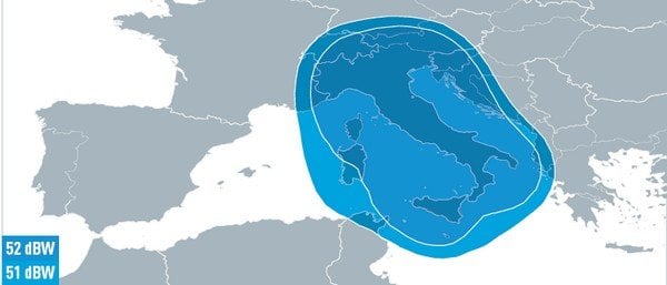

В режиме multistream итальянские мультиплексы появились на свободных транспондерах спутника Eutelsat 9B (9 гр.в.д.) в полосе частот 12,1–12,5 ГГц, что позволяет использовать региональные лучи. Итальянские каналы будут распространять программы в итальянском луче. Его можно принимать в Чехии на антенны разных размеров. Требуемый размер антенны зависит от места проживания. Лучше условия приёма итальянского регионального луча в южной части Чехии, то есть ближе к Италии.

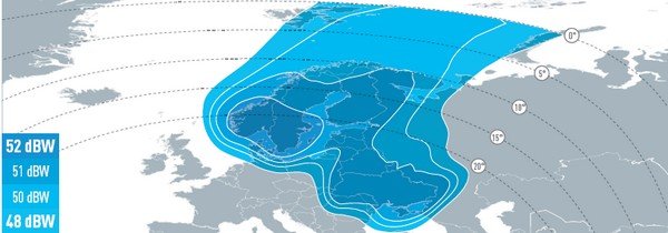

Однако главная проблема заключается в том, что некоторые итальянские пакеты транслируются на тех же частотах, что и украинская DTH платформа Xtra TV, которую до сих пор можно было принимать в Чехии. Два разных сигнала повторного использования частот не могут быть технически разделены, и для зрителя в этом случае это означает, что он теряет телеканалы, которые идут в украинском и итальянском лучах, в зоне пересечения сигнала.
Конечно, это не очень хорошая новость для зрителей, которые заинтересованны в просмотре телепрограмм для наземных передатчиков Италии. Это также плохая новость для абонентов украинского DTH сервиса Xtra TV, который теперь нельзя принимать с позиции 9 гр.в.д. (если зритель находится в зоне доступности итальянского и украинского пакетов). Учитывая, что многие украинцы работают в Чехии и Словакии, этот оператор теряет как реальных, так и потенциальных абонентов своего сервиса. Те, кто интересуется украинскими телеканалами, могут выбрать конкурирующую платформу Viasat Ukraine, которая в настоящее время транслируется на спутнике Astra 4A (4,8 гр.в.д.).
Украинский DTH оператор Xtra TV транслирует основной свой пакет на спутнике Eutelsat 9B, однако он предоставляет отдельные каналы и на спутниковой группировке Eutelsat Hot Bird в точке 13 градусов восточной долготы, где он вещает на двух транспондерах по всей Европе. Выход Xtra TV на 13 градусов был довольно неожиданным.
Ниже приведен актуальный обзор активных транспондеров в итальянских и украинских лучах. Некоторые частоты используются только один раз и не используются другим лучом. Зритель может попытаться настроить украинские открытые телеканалы в HD на частоте 12,226 ГГц, а также итальянский мультиплекс, которого нет в multistream на частоте 12,265 ГГц.После чего он сможет сделать вывод, находится ли он в зоне доступности одного, другого или обоих региональных лучей.
Проблема приёма частот от двух разных лучей должна быть не только в Чешской Республике и Словакии, но и в других странах из-за широкого охвата региональных лучей и близости покрытых зон.

IT … итальянский луч
UA … украинский луч (официально — северо-восточный европейский)
Eutelsat 9B имеет в общей сложности 5 широких лучей, используемых для всех транспондеров в полосе частот 11,7–12,092 ГГц, охватывающих сигналом всю Европу, Северную Африку и Ближний Восток. Кроме того, есть пять региональных лучей — два немецких (один из них использует M7 Deutschland в полосе 12,1–12,5 ГГц), итальянский, украинский и расширенный греческий.
На последнем луче (расширенный греческий) должен был охватывать только греческие острова. Учитывая тот факт, что многие греки живут по всей Европе (особенно в Великобритании), модифицированный луч расширил греческий с охватом от греческих до Британских островов. К сожалению, подобный модифицированный луч для Украины не был создан. Это сделало бы практически невозможным повторное использование той же частоты.
