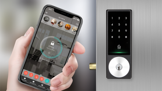

Уязвимость в прошивке смарт-замков KeyWe (GKW-2000D), использующихся для удаленного контроля за входом в частные дома, позволяет проникать в жилище посторонним. Что еще хуже, в нынешнем своем виде замки KeyWe не могут получать обновления прошивки, а значит, исправить уязвимость будет очень непросто.
Производителем смарт-замков KeyWe является одноименная корейская компания, получившая финансирование на его создание через Kickstarter. Замок открывается несколькими способами: через мобильное приложение (Wi-Fi, Bluetooth), браслет (NFC), непосредственно через тачпад (путем введения кода) или с помощью обычного ключа.
Устройство также позволяет устанавливать одноразовые коды для гостей и открывать двери в зависимости от расстояния, на котором находится желающий войти.
