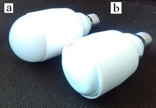

Учёные из МФТИ и ФИАН разработали прототип катодолюминесцентной лампы общего освещения. Она обладает лучшими характеристиками надёжности, долговечности и силы света. К тому же, разработка намного безопаснее ртутных люминесцентных ламп.
Принцип работы катодолюминесцентных ламп тот же, что у кинескопов старых телевизоров. Внутри вакуумной колбы размещают катод (отрицательный электрод) и анод (положительный электрод), между которыми создаётся разность потенциалов до десятка киловольт.
Электрическое поле заставляет электроны от катода бомбардировать поверхность анода со слоем люминофора, который и светится.
Таким образом, катодолюминесцентные лампы не содержат ртути и безопасны для человека и окружающей среды.Российские учёные смогли разработать эффективный катодолюминесцентный светильник с катодом, не требующим нагрева. Такие называют автокатодами.
Исследователи рассказали, что их автокатод построен на основе обычного углерода. Светильник с ним даёт высокий эмиссионный ток, технологичен и дешёв в производстве. Кроме того, лампочка имеет компактный источник питания.
Исследователи утверждают, что их изобретение может конкурировать с массовой светодиодной продукцией из Китая.Cветовой поток российских ламп достигает 250 лм, что примерно соответствует 25-ваттной лампочке накаливания.Мощность, которую потребляют светильники, равна 5,5 Вт.
