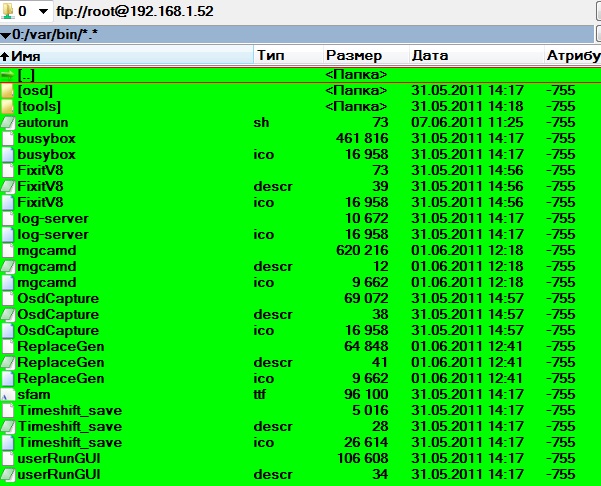

lazio0575 Опубликовано 11 июня, 2011 Опубликовано 11 июня, 2011 Всем Приветик! Столкнулся с проблеммой-стоит последний кустом ресивер Опенбокс S-5:при включении ресивера в сеть не всегда стартуют плагины автоматом Хкам и Мкас не хотят сами запускаться! Вроде все правильно делаю -раньше все работало:а теперь приходиться запускать с пульта!!!Атрибуты выставил 755. Может что-то пропустил в атрибутах? Подскажите.
Юнга Опубликовано 11 июня, 2011 Опубликовано 11 июня, 2011 Если атрибуты выставлены и в меню плагинов стоит автозапуск,и в файле autorun.sh (var/bin) они присутствуют,то остается только переустановить вар,предварительно удалив старую. <_< Panasonic TX-P50G20E,OPENBOX® S6 HD, Спутники 4.0w,5е,9е,13е,36e,75e
lazio0575 Опубликовано 11 июня, 2011 Опубликовано 11 июня, 2011 В файле autorun.sh (var/bin) стоит атрибут 777-изменил на 755
Юнга Опубликовано 11 июня, 2011 Опубликовано 11 июня, 2011 Главное чтоб в этом файле прописались плагина которые стоят на авто запуске Пример /var/bin/userRunGUI /var/bin/log-server /var/bin/mgcamd Panasonic TX-P50G20E,OPENBOX® S6 HD, Спутники 4.0w,5е,9е,13е,36e,75e
arion75 Опубликовано 11 июня, 2011 Опубликовано 11 июня, 2011 В файле autorun.sh (var/bin) стоит атрибут 777-изменил на 755Он всёровно станет 777. Vu+ SOLO2 0.85( 4W+5E+13E+19E ) 0.6 (36E) 0.85( 75E+85E).И познаете истину, и истина сделает вас свободными.
Юнга Опубликовано 11 июня, 2011 Опубликовано 11 июня, 2011 Странно,но у меня остается ,как приказал :rolleyes: Panasonic TX-P50G20E,OPENBOX® S6 HD, Спутники 4.0w,5е,9е,13е,36e,75e
arion75 Опубликовано 11 июня, 2011 Опубликовано 11 июня, 2011 Странно,но у меня остается ,как приказал :rolleyes:И после ребута. Vu+ SOLO2 0.85( 4W+5E+13E+19E ) 0.6 (36E) 0.85( 75E+85E).И познаете истину, и истина сделает вас свободными.

Юнга Опубликовано 12 июня, 2011 Опубликовано 12 июня, 2011 (изменено) какие-то lib, www, log (2 файла). Для чего они и можно их периодически удалять? lib, www можно удалить, все ,что нужно появится после перезагрузки,а файлы log желательно периодически удалять,они разрастаются и занимают много места. Насчет перезапуска mgcamd поднимите глаза чуть выше и почитайте. arion75 Да,скрин сделан вчера,а вар неделю точно не трогал и за это время ребутил много раз. Изменено 12 июня, 2011 пользователем Юнга Panasonic TX-P50G20E,OPENBOX® S6 HD, Спутники 4.0w,5е,9е,13е,36e,75e
igorochok Опубликовано 12 июня, 2011 Опубликовано 12 июня, 2011 если насчет атрибутов, то у меня все что надо 755
Юнга Опубликовано 12 июня, 2011 Опубликовано 12 июня, 2011 если насчет атрибутов, то у меня все что надо 755 Если атрибуты выставлены и в меню плагинов стоит автозапуск,и в файле autorun.sh (var/bin) должно быть /var/bin/mgcamd,то остается только переустановить вар,предварительно удалив старую.Попробуйте отключить все плагины кроме mgcamd. Panasonic TX-P50G20E,OPENBOX® S6 HD, Спутники 4.0w,5е,9е,13е,36e,75e
