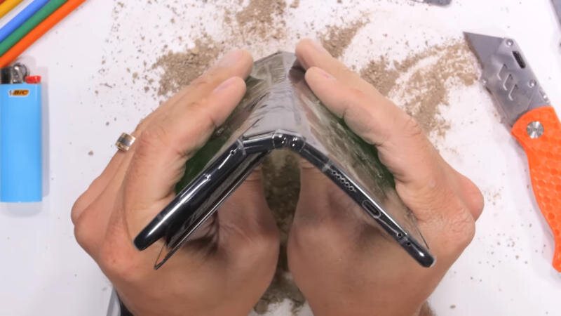

Автор YouTube-канала JerryRigEverything провёл серию испытаний на прочность нового складного смартфона Google Pixel Fold. Устройство оказалось достаточно хрупким, но на удивление хорошо себя проявила петля на сгибе.
Производитель заявил, что Google Pixel Fold раскрывается на полные 180°. В реальности это не совсем так. Естественный угол внутреннего дисплея при раскрытии составил 178,8°, но с усилием можно увеличить его примерно до 184° без видимой угрозы повреждения.

Повторно запустить устройство удалось не сразу, и при загрузке оно вывело сообщение, что было вынуждено отключиться из-за перегрева. Последним испытанием стал перегиб Google Pixel Fold в обратную сторону на слом.
Пришлось приложить некоторое усилие, прежде чем смартфон повредился: правая часть складного дисплея отключилась, и только левая попыталась работать дальше. А дальше всё было совсем плохо — устройство полностью выгнули в обратную сторону, и оно окончательно вышло из строя.
К чести инженеров Google, при таком варварском воздействии посыпался практически весь корпус смартфона, но шарнир на сгибе остался целым — он оказался прочнее. А вот Samsung Galaxy Z Fold 4 тому же автору сломать голыми руками не получилось из-за другой конструкции шарнира: в разложенном виде половинки корпуса плотно прилегают друг к другу, делая устройство почти неубиваемым.
