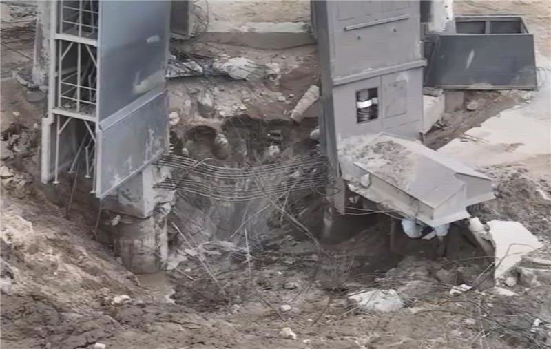

Первый запуск ракеты Starship глава компании SpaceX Илон Маск назвал удачным. Ракету пришлось ликвидировать на четвёртой минуте полёта после потери контроля над двигателями, но стартовую площадку она покинула в штатном режиме. Никто не ожидал, что бетон не выдержит штатной нагрузки огня из ракетных дюз. После себя ракета оставила под столом кратер, обломки бетонной конструкции и поразила шрапнелью из кусков бетона близлежащую заправочную инфраструктуру.
В одном из твиттов Маск признался, что бетон сорта Fondag считался надёжным для пробного запуска ракеты. Это убеждение строилось на данных о статических огневых испытаниях, которые команда компании проводила многократно. На перспективу ещё три месяца назад началось создание массивной стальной плиты с водяным охлаждением, которую планировали установить под стартовый стол для гашения пламени от двигателей.
До первого запуска Starship плиту установить не успели. Зато теперь ракета сама вырыла под неё котлован — приятный бонус к проведённым испытаниям. Как отмечают эксперты, серьёзные повреждения получили бетонные опоры стартовой площадки и всё, что находилось на нижних уровнях, включая, например, заправочный рукав башни обслуживания. Кроме того, шрапнель из немаленьких кусков бетона во многих местах пробила конструкции инфраструктурных объектов, хотя ферма и подхваты, на первый взгляд, не пострадали.
В этом плане стальные конструкции оказались более прочными, чем бетонные. Сильно пострадали баки заправочной инфраструктуры, часть из которых были пробиты, например, бак с азотом, но в основном они отделались вмятинами разного масштаба и лишь в меньшей степени пробоинами. К тому же, можно предположить, что произошло повреждение двигателей ракеты кусками бетона, что в итоге привело к потере тяги и управления.
