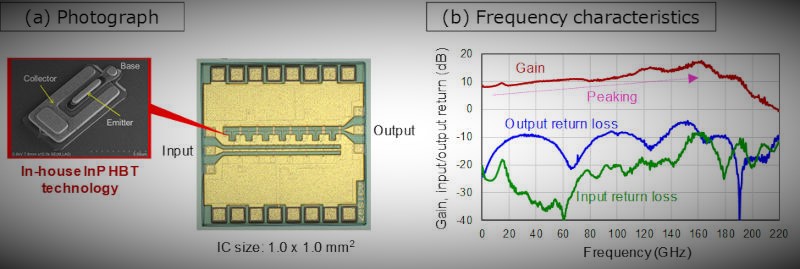

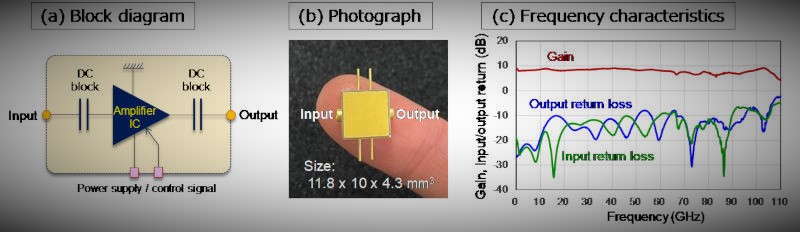

Инженеры NTT уверяют, что им удалось справиться с обеими проблемами при разработке новой схемы высокочастотного усилителя сигнала. Для решения задач они применили сочетание двух компонентов: биполярного транзистора с гетеропереходом и функции блокировки постоянного тока.
Биполярный транзистор с гетеропереходом изготовлен на основе фосфида индия (InP), полупроводника группы III-V — он поддерживает работу на высоких частотах и обеспечивает стабильную величину напряжения, то есть предлагает достаточно ровный «частотный отклик» системы, при котором показатели сигнала минимально зависят от его частоты.
Функция блокировки постоянного тока отвечает за исключение составляющей постоянного тока, которая включается в сигнал — она позволяет предотвращать сбои и неисправности при подключении компонентов с разным рабочим напряжением.
Размеры интегральной схемы усилителя составляют всего 1 × 1 мм, а само устройство имеет габариты 11,8 × 10 × 4,3 мм. Как заявил разработчик, оно успешно усиливает сверхширокополосный сигнал с модуляцией PAM-4 и скоростью 112 Гбод. NTT собирается внедрять изобретение в компоненты для организации сетей 6G и IOWN.
