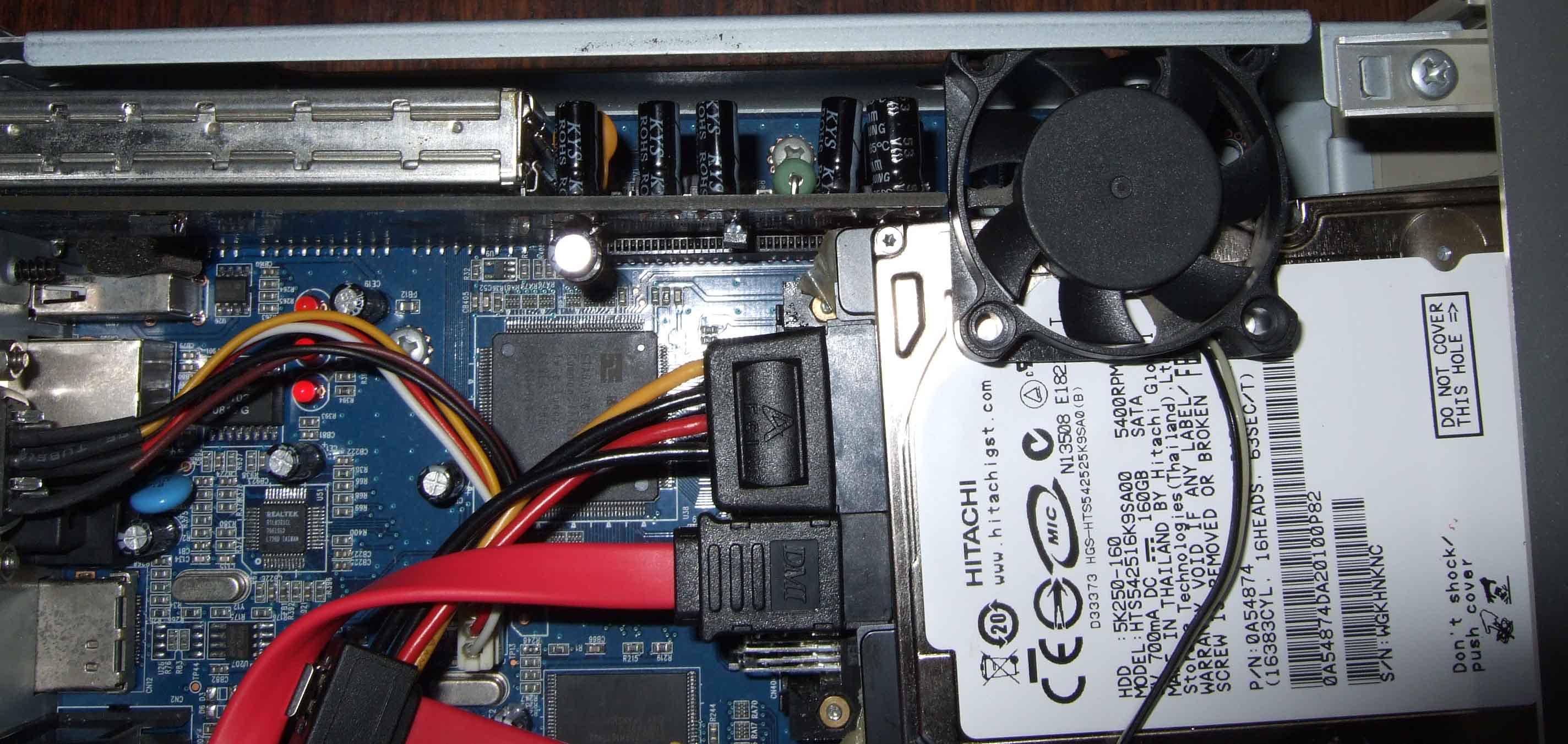

xnva Опубликовано 12 января, 2011 Опубликовано 12 января, 2011 Проверил на своем 900м действительно температура резко подскакивает на стабилизаторе при переключении на 11804 поставил обдув зависоны пропали...вот думаю может может тепловую трубку прижать к стабу и на корпус, либо координально переделать на шим стабилизатор 3в - 1.2в.

xnva Опубликовано 12 января, 2011 Опубликовано 12 января, 2011 Проверил на своем 900м действительно температура резко подскакивает на стабилизаторе при переключении на 11804 поставил обдув зависоны пропали...вот думаю может может тепловую трубку прижать к стабу и на корпус через прокладку, либо координально переделать на шим стабилизатор 3в - 1.2в к примеру LM2576T-ADJ ..
Николаевич Опубликовано 12 января, 2011 Опубликовано 12 января, 2011 ut5ude Зачет. Проверил вот с такой, простейшей доработкой. Вот так выглядит с радиаторм от БП компа. Теплоотвод так себе конечно, но прокатило. Присутствуют иногда легкие рассыпания картинки, на Моей планете. Но ресивер не вешается. :rolleyes: AB IPBox 99 HD IP99HD_e2hd_r20110414_flash_version 5E, 9E, 13E, 36E, 60E, 75E, 85,2E AzBOX HD Premium E2_Test 9E, 36E, 60E, 75E, 85,2E Sezam 902 HD PVR INDB6 v007 9E, 36E, 60E, 75E, 85,2E AB IPBox 910 HD PVR INDB6 v007 9E, 36E, 60E, 75E, 85,2E Dreambox DM 800 HD PVR 9E, 36E, 60E, 75E, 85,2E Dreambox DM 500S 36E

ut5ude Опубликовано 12 января, 2011 Опубликовано 12 января, 2011 (изменено) ut5ude Проверил вот с такой, простейшей доработкой. Надо быть поосторожнее с таким "парусом", там не земля все-же, а выход стабилизатора 1.25V, чтоб не долбануло туда чего из-вне, а так, прикольно смотриться, респект ;) Зачетно! Низкий поклон и респект! И тебе, Дядя Федор, спасибо за отличные прошивки PGI... Изменено 15 января, 2011 пользователем дядя Фёдор
Николаевич Опубликовано 12 января, 2011 Опубликовано 12 января, 2011 Надо быть поосторожнее с таким "парусом", там не земля все-же, а выход стабилизатора 1.25V, чтоб не долбануло туда чего из-вне, а так, прикольно смотриться, респект ;) Я профессионал. :D Да и 1,26V всего на нем. :P А так это первое, что попалось под руку и влезло в корпус, без заморочек. Мое мнение, что надо радиатор устанавливать и на стабилизатор 3,3v. Он греется тоже сильно. Да и с него запитан LD1085C. AB IPBox 99 HD IP99HD_e2hd_r20110414_flash_version 5E, 9E, 13E, 36E, 60E, 75E, 85,2E AzBOX HD Premium E2_Test 9E, 36E, 60E, 75E, 85,2E Sezam 902 HD PVR INDB6 v007 9E, 36E, 60E, 75E, 85,2E AB IPBox 910 HD PVR INDB6 v007 9E, 36E, 60E, 75E, 85,2E Dreambox DM 800 HD PVR 9E, 36E, 60E, 75E, 85,2E Dreambox DM 500S 36E
ut5ude Опубликовано 12 января, 2011 Опубликовано 12 января, 2011 Мое мнение, что надо радиатор устанавливать и на стабилизатор 3,3v. Он греется тоже сильно. Да и с него запитан LD1085C. Нет, LD1085C запитана отдельно, с блока питания, от 3.3V источника. А охлаждение IL1117 не обязательно, там всего около 90C.
