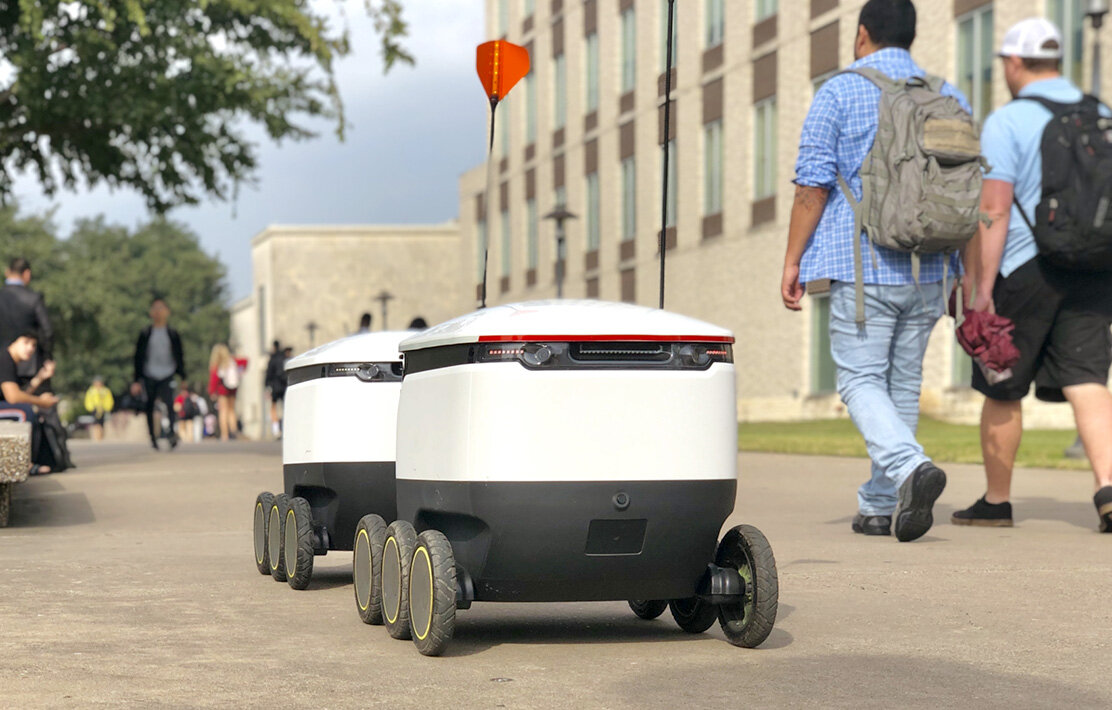

Основной проблемой многих современных роботов-доставщиков является их относительно простая конструкция — это грузовые ящики на колёсах, которые подходят для движения по ровной поверхности, но зачастую пасуют перед препятствиями вроде бордюров или лестниц. Модель Mighty была разработана компанией Piezo Sonic с оглядкой на лунные роверы. Робот оборудован четырьмя колёсами с независимым приводом, способными поворачиваться на угол до 90°, благодаря чему робот может быстро менять траекторию движения. Колёса также могут образовывать круговую конфигурацию, позволяя машине разворачиваться на месте.
