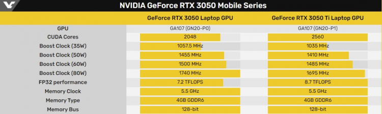

По данным источника, в составе GeForce RTX 3050 используются 2048 ядер CUDA. Более производительная версия чипа в составе GeForce RTX 3050 Ti получила 2560 ядер CUDA. Точной информации об архитектуре видеокарт у Notebook Check не оказалось, однако наличие приставки RTX в их названии может указывать на то, что они относятся к новому поколению Ampere и, следовательно, имеют в своём составе RT- и тензорные ядра.
Обе младшие мобильные видеокарты GeForce RTX 30-й серии, как и все остальные модели графических ускорителей Ampere для ноутбуков, будут предлагаться в нескольких вариантах с разным уровнем энергопотребления и частотой работы GPU. Для GeForce RTX 3050 и GeForce RTX 3050 Ti диапазон TDP будет составлять от 35 до 80 Вт. Графический чип младшей GeForce RTX 3050 предложит частоту до 1740 МГц при TDP 80 Вт. Теоретически это обеспечит производительность видеокарты до 7,2 Тфлопс. Максимальная частота GPU GeForce RTX 3050 Ti в свою очередь составит 1695 МГц, однако большее число вычислительных блоков обеспечит данной модели производительность до 8,7 Тфлопс. Обе видеокарты получат по 4 Гбайт видеопамяти стандарта GDDR6 с поддержкой шины 128 бит. С учётом частоты её работы, которая составляет 5,5 ГГц, обе новинки предназначены для игр в разрешении 1080p.

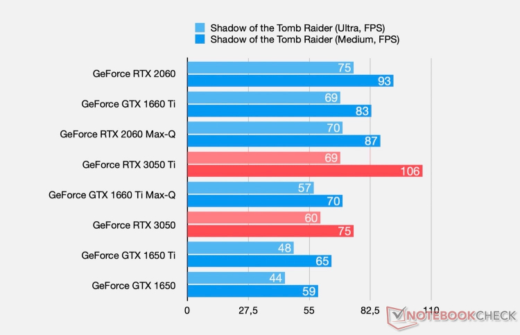

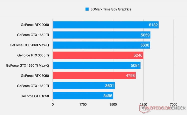

Источник также поделился информацией о первых синтетических и игровых тестах мобильных GeForce RTX 3050 и GeForce RTX 3050 Ti. Согласно этим данным, GeForce RTX 3050 Ti на 9 % быстрее обычной версии без суффикса Ti в названии в тесте 3DMark Time Spy, а также до 14 и до 41 процента быстрее в игре Shadow of the Tomb Raider при максимальных и средних настройках графики соответственно.
Для сравнения, мобильная GeForce RTX 3050 Ti до 46 % быстрее десктопной версии GeForce GTX 1650 Ti в тесте Time Spy, а также до 63 и до 44 процентов быстрее в Shadow of the Tomb Raider при средних и максимальных настройках графики. Мобильная GeForce RTX 3050 в свою очередь быстрее GeForce GTX 1650 Ti на 37, 27 и 36 процентов в тех же тестах соответственно.
