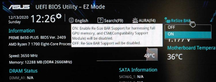

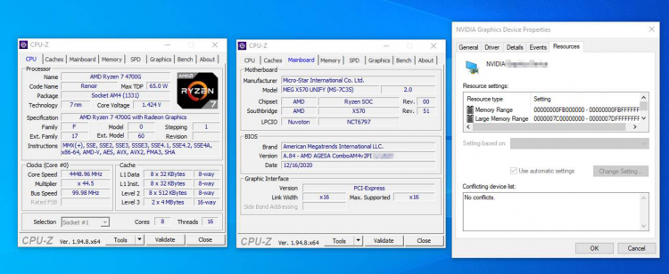

Слухи относительно отсутствия поддержки SAM в чипах Ryzen 1000, 2000 и 3000 были вначале опровергнуты Яном Куртрессом (Ian Curtress) из Anandtech, который получил разъяснение от самой AMD. Оказывается, SAM не полагается на инструкцию PDEP и будет работать независимо от того, насколько хорошо инструкция поддерживается процессором. Теперь MSI и ASUS продемонстрировали работу SAM на различных сериях процессоров AMD Ryzen, которые не обладают архитектурой Zen 3. Согласно опубликованным скриншотам процессоры серий AMD Ryzen 4000G и Ryzen 3000 на архитектуре Zen 2 тоже будет поддерживать SAM на материнских платах с чипсетами AMD 500-й серии. Компания ASUS же показала возможность использования Re-Size BAR с процессором Ryzen 7 1700 на базе Zen.
