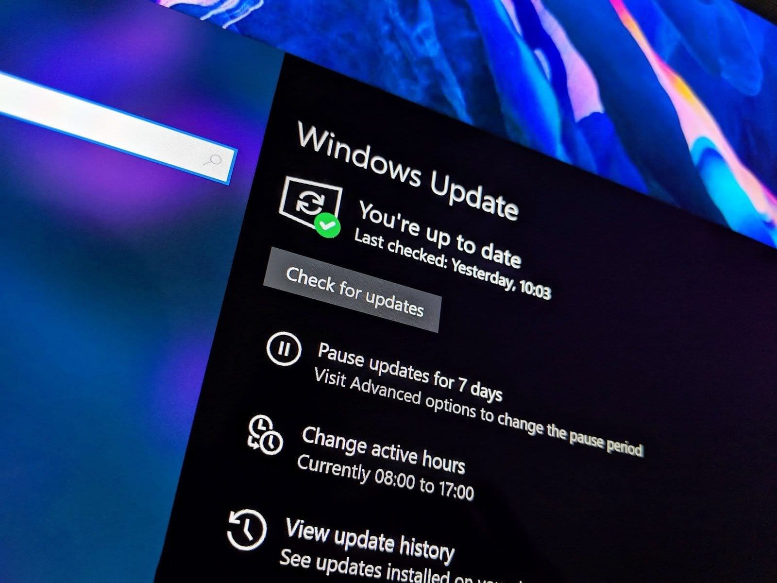

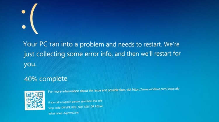

Стало известно о том, что накопительные обновления для Windows 10 вызывают ряд проблем на ноутбуках Lenovo ThinkPad. Согласно имеющимся данным, после установки обновления KB4568831, выпущенного в августе, а также сентябрьского патча безопасности, на некоторых устройствах семейства ThinkPad могут возникнуть проблемы, связанные с появлением «синих экранов смерти» (Blue Screen of Death, BSoD) и нарушением работоспособности некоторых функций.

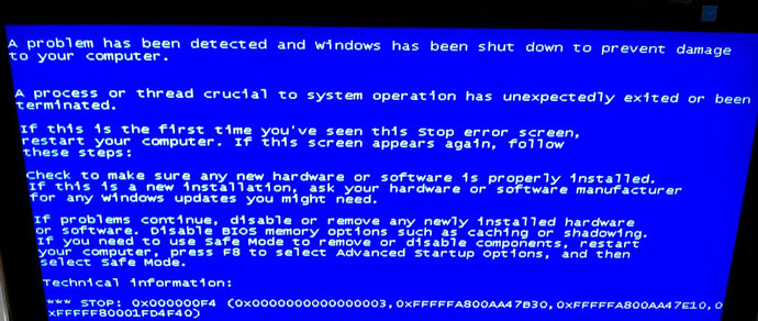

Microsoft подтвердила, что выпущенные за последние два месяца обновления Windows 10 могут приводить к появлению BSoD на устройствах ThinkPad. Сама же Lenovo опубликовала отдельный документ поддержки, в котором указано больше проблем, с которыми могут столкнуться пользователи устройств ThinkPad после установки накопительных обновлений Windows 10. По данным Lenovo, приводящие к появлению BSoD ошибки могут возникать при загрузке операционной системы, запуске Lenovo Vantage или сканировании с помощью встроенного антивируса Microsoft Defender. В ряде случаев наблюдаются проблемы с работой инструмента Windows Hello, а также фиксируется появление ошибок в диспетчере устройств.
Похоже, что ошибки возникают из-за проблем совместимости между накопительным обновлением, настройками UEFI и приложением Lenovo Vantage. В обновлении Windows 10 разработчики внесли изменение, ограничивающее доступ процессоров к конфигурации устройства PCI, а функция UEFI из-за этого может приводить к появлению BSoD.
Microsoft и Lenovo подтвердили, что проблема затрагивает устройства семейства ThinkPad, которые были выпущены в период с 2019 по 2020 годы. Хотя появление BSoD является серьёзной проблемой, решить её можно, отключив функцию улучшенной биометрической безопасности Windows в BIOS. Второй вариант решения проблемы предполагает удаление обновлений Windows 10 за август и сентябрь с последующей приостановкой их поиска до тех пор, пока Microsoft не выпустит исправление. В Microsoft подтвердили, что в настоящее время разработчики заняты созданием исправления.
