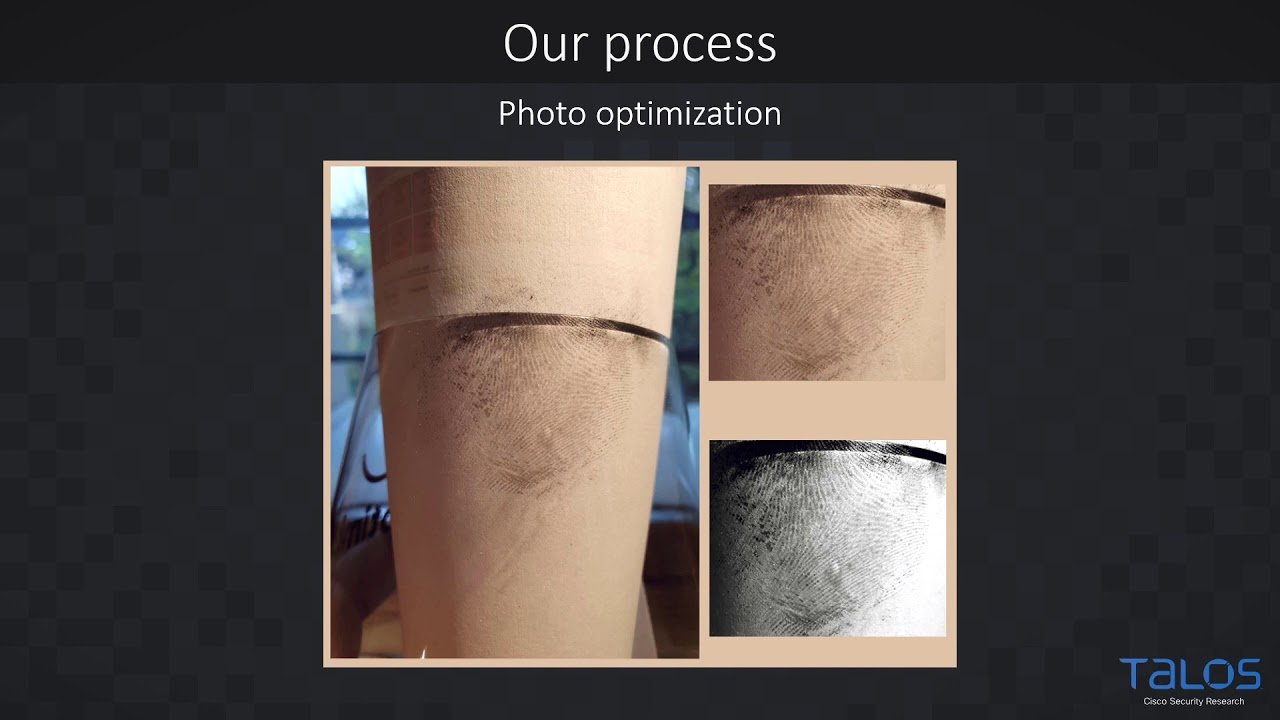

Сотрудники подразделения Talos компании Cisco Systems провели многомесячные исследования возможных технологий изготовления копий или муляжей пальцев с рисунком отпечатков пальцев, а также изучили наиболее простые способы получения данных об отпечатках пальцев потенциальных жертв. Так, рисунок папиллярных линий на подушечках пальцев может быть получен тремя способами: прямым отпечатком с пальцев жертвы, находящейся в невменяемом состоянии, с помощью снятия отпечатка с предметов, например, со стеклянной посуды в общественных местах, а также с помощью отпечатков, полученных из ведомственных баз данных, к примеру, утечек с таможни.
Эксперименты показали, что наилучший результат по взлому защиты дают муляжи, изготовленные на основе прямых слепков. Снятые отпечатки с предметов, особенно со стеклянной посуды, оказываются не намного хуже для последующего взлома аутентификации, чем прямой слепок. Базы данных с отпечатками граждан, что интересно, оказались наименее надёжным источником данных для изготовления 3D-моделей пальцев. Этому помешало сравнительно низкое качество изображений отпечатков, хранящихся в базах.

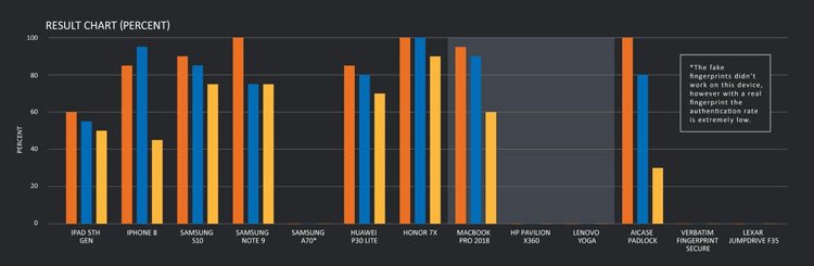

В результате экспериментов выяснилось, что разработанная инженерами методика в среднем помогает взломать дактилоскопическую защиту примерно в 80 % случаев. Но паниковать не нужно. При утере или краже телефона взломать устройство можно только тогда, когда владельца устройства возьмут в серьёзный оборот. В противном случае вряд ли кто-то будет охотиться за отпечатками человека, чтобы получить доступ к ворованному устройству.
Самыми стойкими к взлому с помощью муляжей пальцев оказались устройства HP Pavilion x360, Samsung A70 и Lenovo Yoga. Ни один из опробованных инженерами Cisco методов не позволил обойти систему аутентификации. Зато взломать Samsung Galaxy S10 и Apple iPhone 8 удалось в 80 % случаев (попыток). Ноутбук MacbookPro и вовсе открылся в 95 % случаев.
