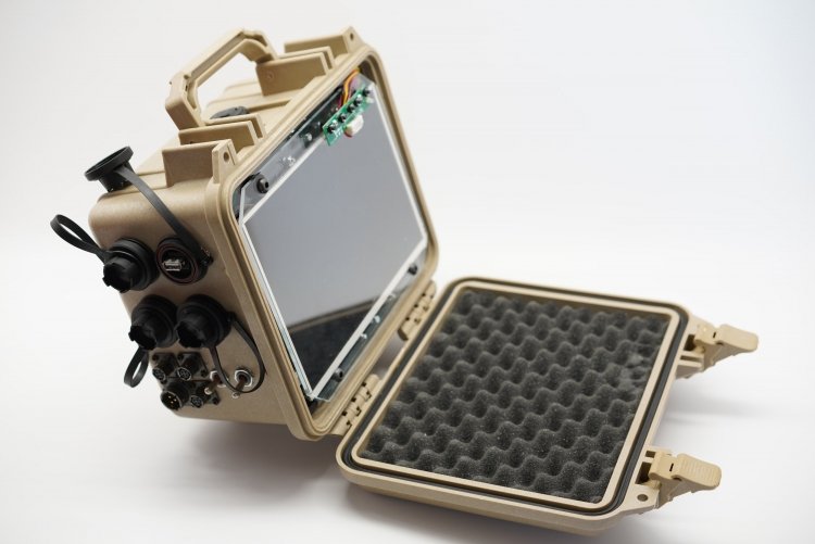

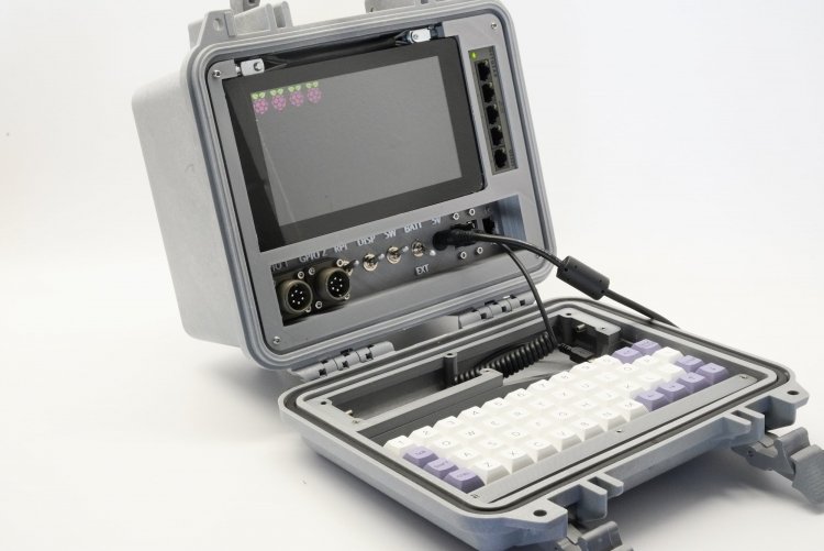

Энтузиаст Джей Дошер (Jay Doscher) разработал компьютер Raspberry Pi Recovery Kit, который теоретически способен пережить конец света, сохранив полную работоспособность.
Джей взял имеющиеся под рукой электронные компоненты и облачил их в защищенный водонепроницаемый корпус, которому не страшны физические повреждения. Также предусмотрен футляр из медной фольги, защищающий от электромагнитного излучения. Некоторая часть деталей печаталась на 3D-принтере. Дошер утверждает, что, скорее всего, компьютер будет последним, что может пригодиться людям во время апокалипсиса, однако кому-нибудь устройство может оказаться полезным.
Это уже вторая сборка Джея, первую версию он собрал ещё четыре года назад. Первую пробу Джей признал неудачной из-за значительных недостатков. Гаджет не имел защиты от влаги и пыли. Управление осуществлялось с помощью сенсорного дисплея, поскольку от клавиатуры пришлось отказаться из-за отсутствия места в защитном корпусе. Все проблемы первой версии были исправлены в новой.
