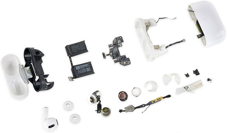

Как и в случае с каждым значимым запуском продуктов Apple, специалисты iFixit разобрали AirPods Pro и обнаружили, что наушники по-прежнему не подлежат ремонту пользователем (а для специалистов это будет также не совсем тривиальная задача).

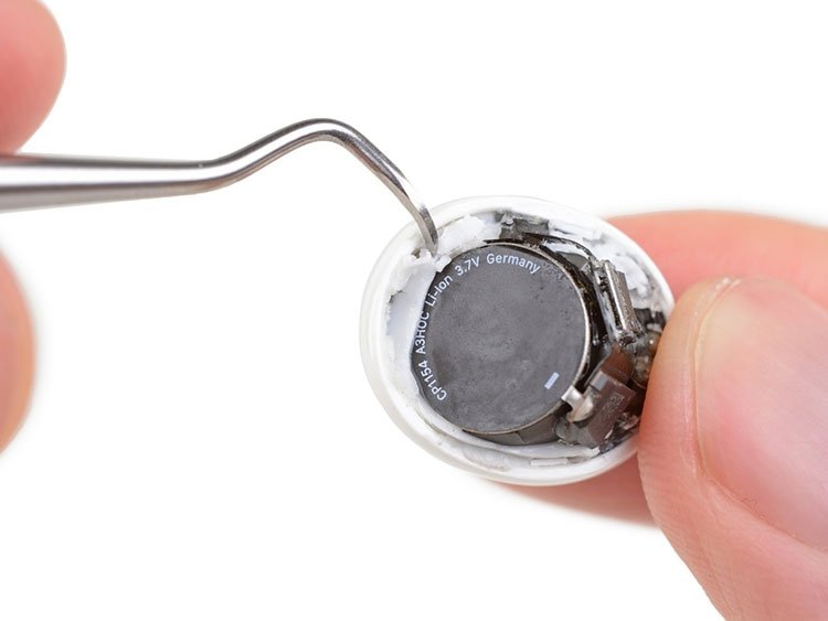

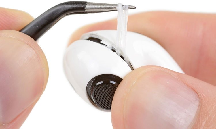

Силиконовые ушные вкладыши на AirPods Pro используют специальный крепёж, поэтому на AirPods Pro нельзя использовать ушные вкладыши от других устройств. Тем не менее, согласно разборке iFixit, необычный дизайн Apple обеспечивает более широкое отверстие для звука, чем в обычных внутриканальных наушниках. Инженерные решения Apple, в том числе припой и клей, предназначены для того, чтобы изделие было как можно меньше и легче. Однако к неоднозначным конструктивным особенностям наушников AirPods Pro можно отнести аккумулятор — хотя теоретически он заменяем, сделать это непросто из-за того, что он припаян к контактам.

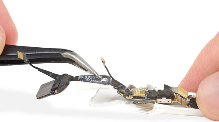

Этот узел соединён шлейфом через разъём ZIF (zero-insertion-force) к основной части корпуса. Электронику, впрочем, нельзя просто извлечь — требуется, чтобы основание было отрезано.

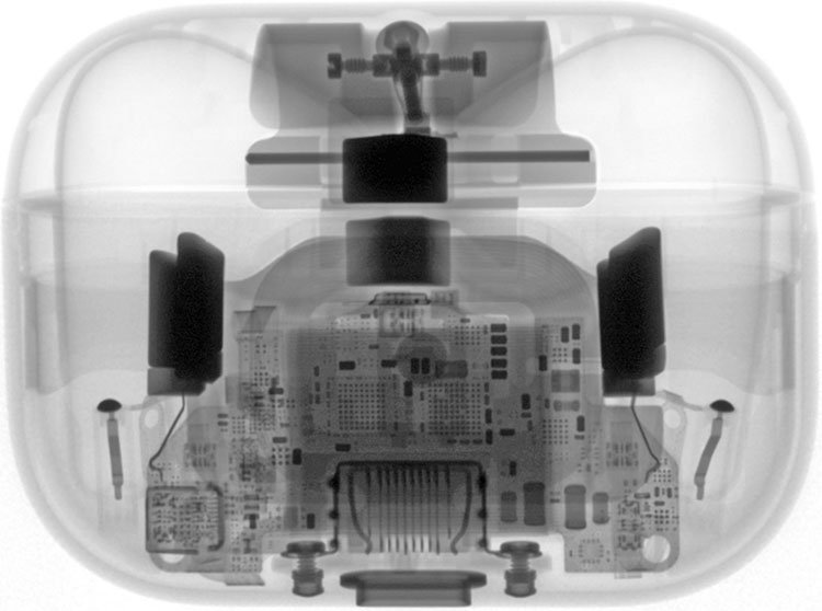

Корпус для хранения с собственным аккумулятором очень похож на предыдущее поколение и использует много тех же чипов. Порт Lightning является модульным и теоретически может быть заменён, при условии, что пользователь сможет найти запасную часть. В общем, для потребителей iFixit поставила AirPods Pro оценку ремонтопригодности 0 из 10, что было ожидаемо.
