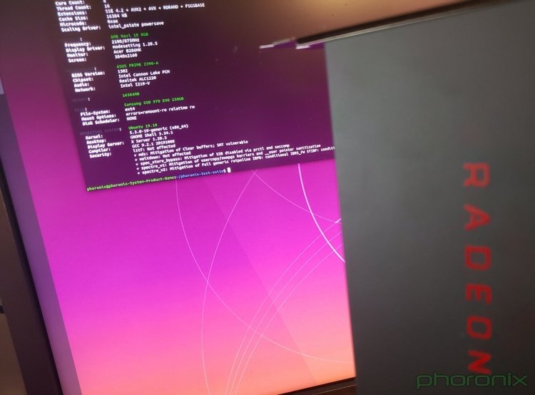

На прошлой неделе вышла сборка Ubuntu 19.10 «Eoan Ermine», в которой используется ядро Linux 5.3 и Mesa 19.2, а также заявлена поддержка видеокарт серии Radeon RX 5700. Однако, по сути, карты не поддерживаются «из коробки». Из-за этого, если запустить Ubuntu 19.10 на компьютере с Radeon RX 5700, пользователь, скорее всего, увидит просто пустой экран.
Причины этого просты — основные компоненты драйверов ядра Linux и Mesa3D уже получили поддержку Navi, однако на уровне самой системы отсутствуют самые новые версии драйверов. Пакет linux-firmware, как отмечается, не содержит их, потому просто так поддержку не включить. Однако если подключиться к компьютеру по SSH, то её можно активировать.
