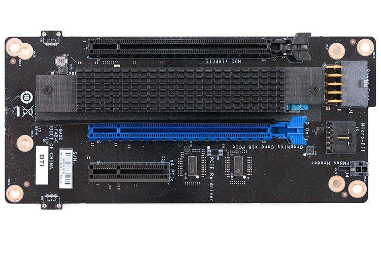

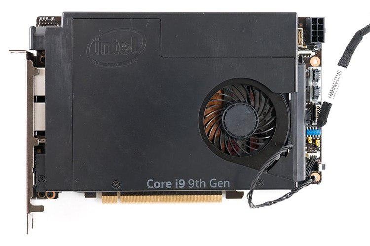

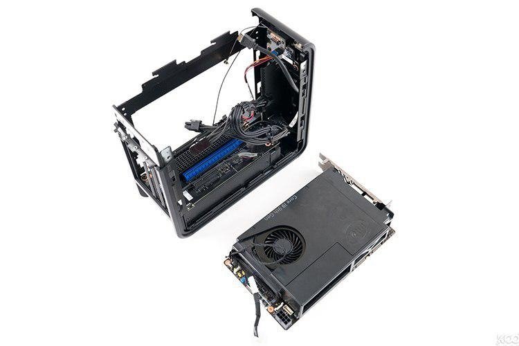

Самое интересное в концепции модельного NUC то, что материнская плата в классическом понимании этого термина в нём упразднена. Почти все компоненты, включая процессор, ОЗУ, чипсет и твердотельный накопитель, переместились в модуль «The Element» с интерфейсом PCI Express, который имеет ширину в два слота и очень похож на какую-нибудь производительную видеокарту. При этом фундаментом, на котором держится в том числе и The Element, в Ghost Canyon служит пассивная объединительная плата с несколькими слотами PCIe.
Помимо первичного слота для установки модуля с процессором на ней также предусмотрен слот PCIe x16 для графической карты, дополнительный слот PCIe x4 и слот M.2 для накопителя.

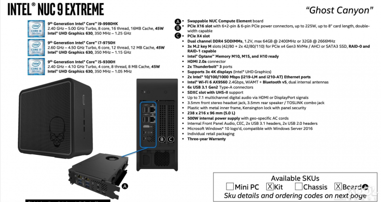

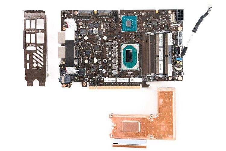

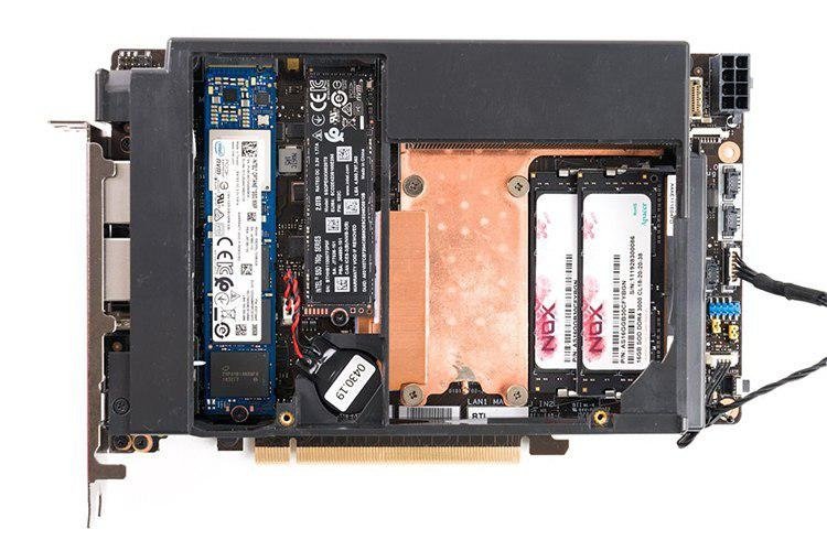

Процессорный модуль в Ghost Canyon оборудуется одним из 45-ваттных мобильных процессоров семейства Coffee Lake-H Refresh. Возможные варианты варьируются от четырёхъядерного Core i5-9300H до восьмиядерного Core i9-9980HK с максимальной частотой в турбо-режиме 5,0 ГГц. При этом нужно иметь в виду, что процессор в модуле «The Element» припаян на плату, поэтому его модернизация возможна только вместе с полной заменой этого модуля.

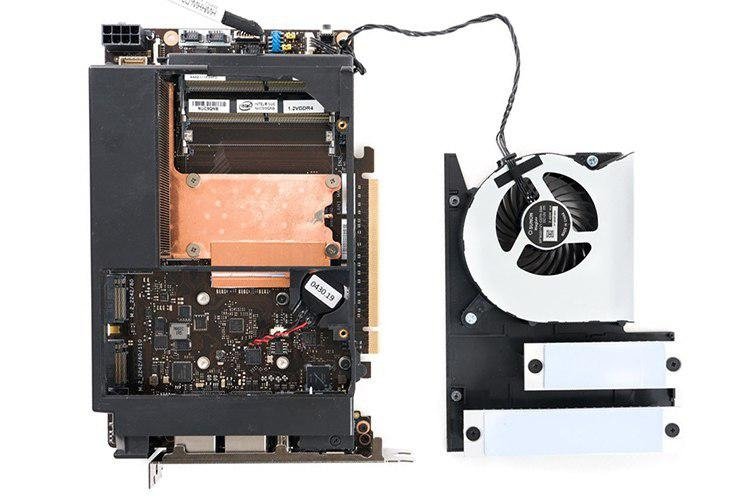

Процессор, чипсет и конвертер питания в модуле «The Element» охлаждаются единым кулером на базе испарительной камеры. Кроме того, в этом модуле находится два слота SO-DIMM для DDR4 SDRAM и два слота M.2 для носителей информации и (или) Optane Memory. Кожух The Element снабжён радиальным вентилятором, который обеспечивает воздухоток через систему охлаждения. Отработанный воздух выбрасывается за пределы корпуса через прорези в задней планке модуля так же, как это происходит в видеокартах.

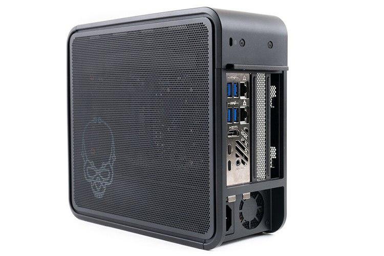

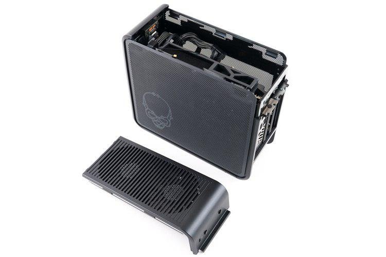

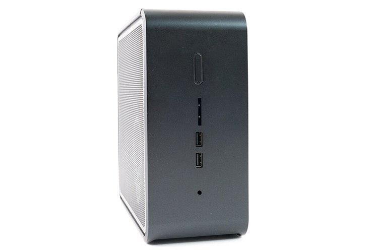

Всё это помещается в пятилитровом корпусе с габаритами 238 × 216 × 96 мм. Компьютер Ghost Canyon – самый крупный на данный момент представитель семейства NUС, но это вполне понятно, ведь он допускает установку дискретных видеокарт. При этом совместимы с этой системой достаточно мощные GPU.

Ограничений не так уж и много: длина видеокарты не должна превышать 20 см, ширина — двух слотов, а её энергопотребление не должно выходить за пределы 225 Вт, поскольку блок питания в Ghost Canyon имеет мощность 500 Вт.

Корпус системы отличается большим числом воздухозаборников, сетчатыми боковыми панелями и наличием пары 80-мм вентиляторов в крышке. Очевидно, что охлаждение внутренностей такого ПК — достаточно серьёзная проблема, и насколько эффективно она решена в данном случае, понятно не до конца. Как следует из проведённого китайскими пользователями экспресс-теста, процессор в такой системе может серьёзно нагреваться и даже сбрасывать свою частоту.
В числе внешних интерфейсов, имеющихся Ghost Canyon, следует назвать Thunderbolt 3, HDMI 2.0, USB 3.1 Gen 2 и гигабитную сеть. Предусмотрен и внутренний радиомодуль с поддержкой Wi-Fi 6 и Bluetooth.

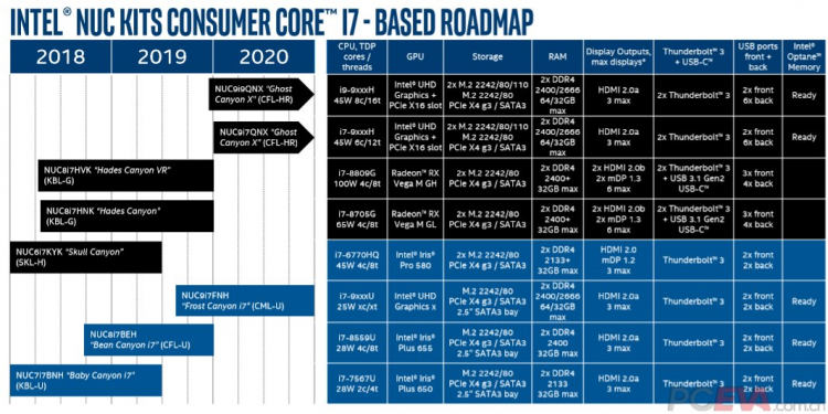

Официальной информации о ценах, конфигурации и доступности систем NUC 9 Extreme пока нет. Но ранее сообщалось, что подобные модульные компьютеры могут появиться в продаже уже к концу этого года.
Существование инженерных образцов Ghost Canyon косвенно подтверждает, что разработка таких систем находится на финальном этапе.
