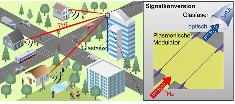

Учёные из Института фотоники и квантовой электроники KIT (IPQ), Института микроструктурных технологий (IMT), Института радиочастотного инжиниринга и электроники (IHE) и Института Фраунгофера прикладной физики твёрдых состояний (IAF) опубликовали в журнале Nature Photonics статью, в которой рассказали о разработке электронно-оптического модулятора для прямого подключения антенны к оптоволоконным кабелям. Суть изобретения заключается в том, что радиочастотный сигнал через специальную среду с наноструктурами трансформируется в фотоны. Трансформация происходит благодаря таким физическим явлениям, как возбуждение квазичастиц плазмонов ― это групповые колебания свободного электронного газа.
В поставленном эксперименте частота несущей была выбрана равной 0,29 ТГц. Скорость передачи данных в процессе опыта достигла 50 Гбит/с. Ширина пропускания модулятора равнялась 0,36 ТГц. Эта технология открывает путь к скорости передачи данных по одной оптической линии до нескольких сотен Гбайт/с. На следующем этапе учёные попытаются упростить конструкцию модулятора и связанных с ним структур для приближения разработки к стадии коммерческого проекта. Это хорошее начало для разработки беспроводных сетей будущего. Надеемся на его успешное продолжение.
