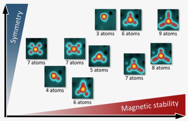

Экспериментально подтвердить расчёты удалось с помощью сканирующего туннельного микроскопа. На графике выше можно увидеть зависимость магнитной стабильности и степени симметрии в зависимости от количества дополнительных атомов-спутников и от их расположения вокруг ядра-тримеры. Отметим, в эксперименте использовались атомы железа, размещённые на поверхности из платины. Считывание состояния структуры осуществлялось соседними атомами с помощью хорошо изученных явлений изотропного магнитного взаимодействия. Это исключило прямое воздействие на группу атомов, условно хранящих информацию, и не привело к нарушению магнитной стабильности изучаемой структуры.
