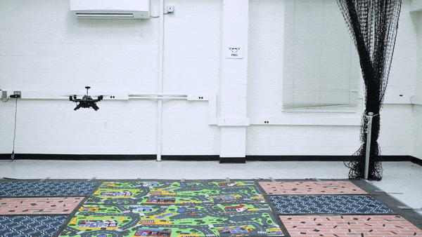

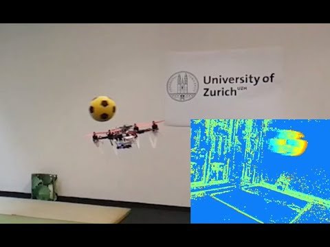

Исследователи использовали установленные на тестовом дроне фронтальную событийную камеру, то есть оптический датчик с минимальной задержкой и высоким динамическим диапазоном, дополнительную камеру, направленную вниз, а также сонар и инерциальный измерительный блок. На уровне программного обеспечения применялись три «неглубокие» модели ИИ: EVDeBlurNet, EVHomographyNet и EVSegFlowNet — каждая из них выполняла одну из задач, таких как увеличение чёткости и шумоподавление на последовательности изображений, аппроксимация движения фона с камеры, обращенной вниз, для уклонения и возврата на исходную точку, и сегментирование препятствий, летящих по направлению фронтальной камеры, для расчёта их траектории.
Для обнаружения снаряда, летящего по направлению к дрону, данной системе требуется пять последовательных кадров, чтобы оценить его траекторию и скорость, затем ИИ классифицирует движущийся объект в соответствие с его геометрией по трём возможным сценариями: 1 — сфера с известным радиусом, 2 — объект неизвестной формы с известным размером, 3 — неизвестный объект без предварительной информации о размере, чтобы дать дрону окончательные инструкции как уклониться от столкновения.
Команда провела испытания с четырьмя различными объектами: сферическим мячом, игрушечной машинкой и самолётом, а также беспилотником Parrot Bepop 2, либо брошенным, либо направленном в полёте на тестовый квадрокоптер Intel Aero с расстояния около 5 метров. Во время эксперимента на пол были положены ковры с различной текстурой, чтобы с одной стороны упростить сканирование поверхности, а с другой стороны сделать эксперимент более реалистичным. В ходе более 200 испытаний исследователи достигли показателя успешного уклонения от 70 % до 86 % с игрушечным автомобилем и моделью самолета. Кроме того, они продемонстрировали, что их система может быть легко адаптирована к задаче преследования (где Aero следовал за Bepop 2).
