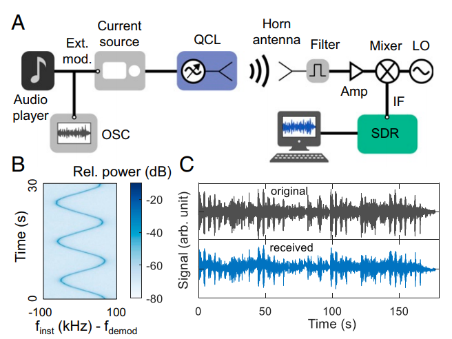

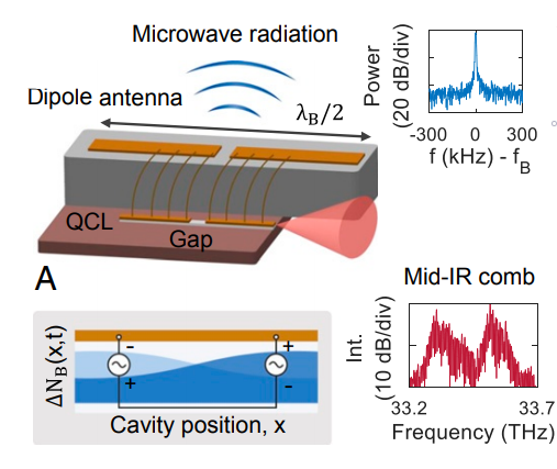

Слушать, как Дин Мартин (Dean Martin) исполняет свою известную композицию «Volare» из динамика компьютера, может показаться совершенно обычной вещью, но когда вы знаете, что это первая радиопередача с использованием лазерной технологии, то вы испытываете совсем другие эмоции. Новое устройство, разработанное командой из SEAS, работает при помощи инфракрасного лазера, разделённого на пучки с разными частотами. Если обычный лазер генерирует луч на одной частоте, словно скрипка, играющая точную ноту, то созданный учёными прибор излучает множество лучей с разными частотами, которые равномерно распределены в потоке, как зубья расчёски для волос, что и дало оригинальное название прибора — инфракрасная лазерно-частотная расчёска (infrared laser frequency comb).
В 2018 году команда SEAS обнаружила, что «зубья» лазерной расчёски могут резонировать друг с другом, вызывая колебания электронов в резонаторе лазера в виде микроволновых частотах в радиодиапазоне. В верхнем электроде устройства есть протравленная прорезь, которая работает как дипольная антенна и выступает в роли передатчика. Изменяя параметры лазера (модулируя его), команда смогла закодировать цифровые данные в микроволновом излучении. Затем сигнал был передан до точки приёма, где он был пойман рупорной антенной, подвергнулся фильтрации и декодированию при помощи компьютера.
