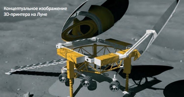

Речь идёт о системе, которая позволит формировать элементы различных сооружений на естественном спутнике нашей планеты из лунного грунта — реголита. Такой подход, позволит существенно сократить объёмы грузов, которые придётся доставлять на будущую лунную станцию. По задумке российских исследователей, лунный 3D-принтер будет использовать солнечное излучение для плавления реголита. Для фокусировки солнечного света предлагается применять сферические зеркала-концентраторы. Согласно расчётам, температура в фокусе превысит 1500 градусов Цельсия, что позволит расплавлять лунный грунт.
«Если в качестве концентратора солнечного света использовать вогнутое зеркало площадью 10 м2, то в пятно света поступает энергия мощностью 14 кВт. Этой энергии достаточно, чтобы плавить порошок базальта со скоростью 10 граммов в секунду. В течение лунного дня наплавленная масса составит 10 тонн, что будет эквивалентно почти 4 м3 кладки», — говорится в публикации. Отмечается, что проектируемая система уже успешно испытана на Земле. Устройство теоретически позволит формировать сооружения с любой толщиной стен и перекрытий. Кроме того, возможно создание цельных конструкций сложной формы. Ожидается, что установка позволит существенно ускорить развёртывание лунной базы.
