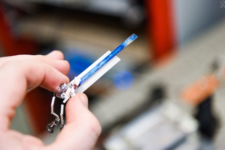

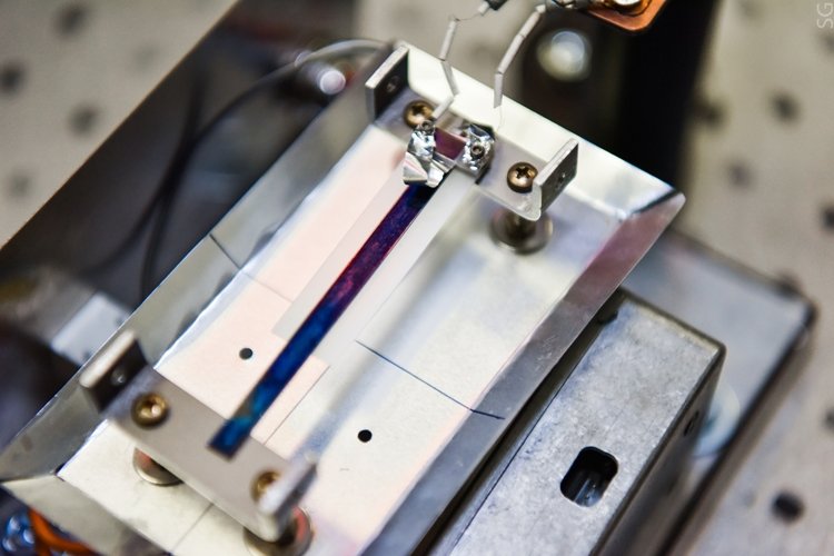

Новая разработка российских специалистов базируется на использовании кристалла ниобата лития, который не содержит свинца. Свойства этого материала стабильны в очень широком диапазоне температур. Кроме того, решение обладает высокой чувствительностью.
«С помощью специальных термообработок мы изменяем свойства кристалла так, чтобы верхняя половина пластинки была зеркальным отражением нижней половинки. Внешняя вибрация приводит к тому, что сигналы от этих половинок складываются, и чувствительность датчика значительно возрастает», — говорят учёные. Предполагается, что новые датчики вибрации будут использоваться в космической технике. Кроме того, они могут применяться в устройствах диагностики состояния зданий и мостов. Наконец, такие сенсоры будут востребованы в охранных системах.
