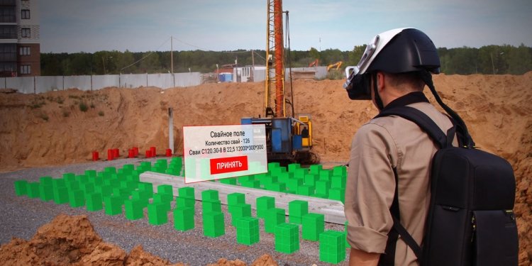

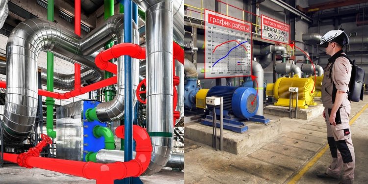

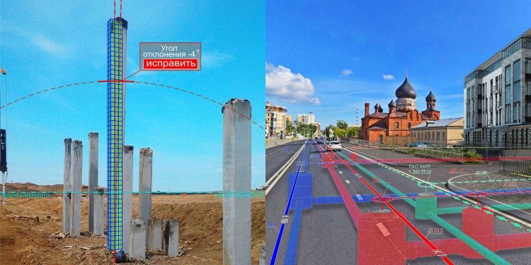

Смешанная реальность в сочетании с BIM-технологиями позволяет, например, делать осмотр проектов в реальной застройке, оценивать отклонения от плана в фактически произведённом строительстве, видеть подземные коммуникации и так далее. А высокоточное RTK-позиционирование позволяет постоянно производить геодезический контроль и исключать возможность смещений объектов и трасс при строительстве.
«Проектировщики создают детальную цифровую модель объекта, но строители и надзорные службы не могут воспользоваться этой информацией в полной мере, так как процесс изучения документации трудоёмкий. Платформа BRIO MRS визуализирует цифровые объекты, встраивая их в реальный мир, и предоставляет инструменты работы с цифровыми данными непосредственно на строительной площадке в реальном времени», — сообщает компания, указывая на возможность сокращения сроков и стоимости строительства.
Важной особенностью BRIO MRS являет не простое наложение 3D на реальную обстановку, но вычет из цифровой модели тех участков, которые перекрываются объектами в реальном мире. И в отличие от решений HoloLens, Daqri и Magic Leap, как заявляют разработчики, BRIO MRS автоматически привязывается к местности, не накапливает погрешность и не теряет точность позиционирования во время перемещения зрителя. Следует, однако, отметить, что пользователь не смотрит на мир собственными глазами, а воспринимает окружающее через 4K-стереокамеры с углом обзора 110°, который планируется довести до 200°.
Второе поколение BRIO MRS получило бо́льшую точность позиционирования, которая достигла 8 сантиметров в движении. Первая версия имела точность позиционирования 20–30 см. До конца 2019 года разработчики планируют улучшить этот показатель до 5 см, а в дальнейшем довести его до уровня 0,5–1 мм. Впрочем, сложно судить об этой относительной характеристике без указания расстояния от зрителя до объекта.
