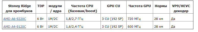

К сожалению, речь идёт не о гибридных процессорах с архитектурой Zen, а о маломощных APU Stoney Ridge, которые были впервые представлены в 2016 году. Они выпускаются на устаревшем 28-нм технологическом процессе, основаны на одном модуле Excavator, имеют два «ядра» CPU, которые дополнены тремя вычислительными блоками GCN 1.2 (Tonga/Fiji). Ядра CPU получили некоторые оптимизации для снижения энергопотребления, а встроенная графика была обновлена для поддержки современных форматов, но в остальном речь идёт о весьма старых чипах.

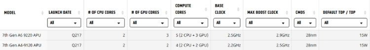

Кстати, в середине 2017 года уже выходили 15-Вт процессоры с весьма похожими именами A6-9220 и A4-9120. Но новые чипы, заканчивающиеся буковой C в названии, отличаются не только сниженным до 6 Вт энергопотреблением. В то время как базовая тактовая частота процессора A6-9220C уменьшена до 1,8 ГГц, частота графики возросла на 120 МГц. При этом A4-9120C и вовсе получил целый дополнительный вычислительный блок GCN (ещё 64 потоковых процессора) по сравнению с более мощной версией, хотя тоже пожертвовал тактовой частотой CPU чтобы достичь более низкого TDP.

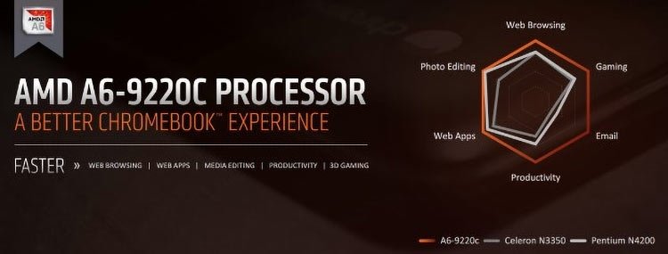

Интересно, что AMD делает акцент на производительность своих новых чипов. Речь идёт об очень простых кристаллах, но стоит помнить, что и хромбуки — это далеко не полноценные настольные компьютеры. Некоторые даже оснащаются мобильными чипами ARM. AMD противопоставляет свои продукты другим чипами x86-64 — прежде всего, процессорам Intel Pentium N4200 и Celeron N3350 семейства Apollo Lake.
Как и операционные системы для смартфонов, Chrome OS предназначена в первую очередь для решения одной задачи за раз, поэтому ограниченное количество ядер на этих APU не вызывает особых опасений. В таких пакетах, как PCMark, WebXPRT и Speedometer, внутренние тесты новых чипов AMD указывают на их заметное превосходство над соперниками из стана Intel. AMD даже протестировала чипы в бесплатном шутере Bullet Force на движке Unity, и там её кристаллы обошли конкурентов в 2–3 раза.
По данным AMD, в Speedometer 2.0 (веб-сёрфинг), Bullet Force (игра на базе WebGL), PCMark 10 (набор электронных писем и редактирование фотографий) и WebXPRT 3 (производительность веб-приложений) чип AMD A6 9220C оказался на 4–148 % быстрее, чем Intel Pentium N4200, а A4 9120C — на 13–193 % быстрее Intel Celeron N3350.
