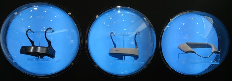

На выставке Ceatec Japan 2018, как подсказывают японские источники, Fujitsu General представила прототип интересного носимого кондиционера. Кондиционер надевается на шею и фактически отводит тепло от шейной артерии, что предотвращает перегрев головы и риск получить тепловой удар. Тепло отводится с помощью трёх элементов Пельтье, каждый из которых представляет собой квадратную пластину со сторонами 3 см.
При подаче питания на элементы одна из сторон становится холоднее, а другая нагревается. Циркулирующая в кондиционере жидкость отводит тепло в блок с радиатором (и батареей) на поясе пользователя, откуда тепло рассеивается в окружающее пространство.
Охлаждение элементов в шейном отделе происходит до температуры 18–20 °C. Чрезмерное охлаждение, кстати, чревато проблемами со здоровьем, так что приходится искать разумную альтернативу. Следить за температурой предлагается автоматически с помощью датчиков и измерителя пульса. При выходе этих параметров на критический или заранее установленный уровень система охлаждения автоматически включится и начнёт охлаждать предоставленный ей в распоряжение организм.
Разработчики не скрывают, что носимые кондиционеры на основе элементов Пельтье не являются чем-то новым. Новым в представлении компании является более эффективная система отвода тепла от элементов. В представленных ранее системах они охлаждались окружающим воздухом, тогда как Fujitsu General сделала это с помощью жидкости.
«Воротники» с элементами Пельтье могут быть двух типов: в виде воротничков и с креплением за ушами. Коммерческий выпуск нашейных кондиционеров компания планирует начать в 2020 году. Целевая аудитория для этой разработки, как это видят в компании, представляется ей в виде работников служб охраны и телохранителей, которые по долгу службы вынуждены подолгу неподвижно торчать на солнцепёке.
