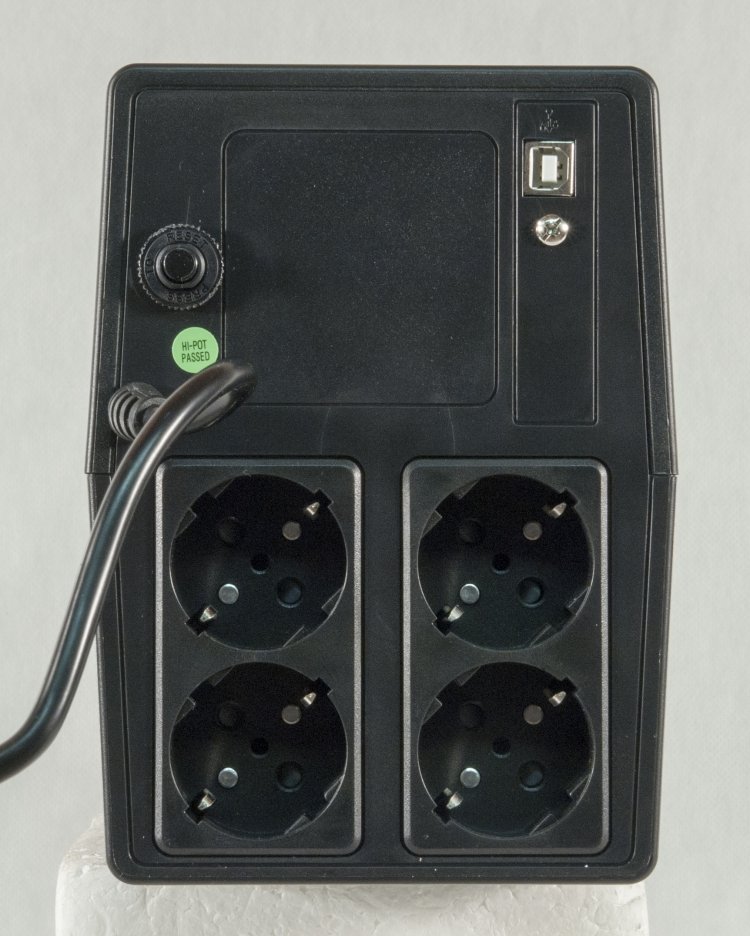

В серию Q-DION QDV тоже входит шесть моделей с такими же характеристиками и мощностью, но в дополнение к функциональности ИБП QDP, устройства QDV оснащены небольшим жидкристаллическим дисплеем на передней панели. На задней панели у источников бесперебойного питания установлены розетки (от двух до четырёх в зависимости от модели), а также порты USB Type-B.
