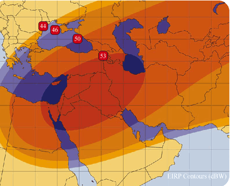

Andrei197008Bars Опубликовано 14 сентября, 2012 Опубликовано 14 сентября, 2012 Добрый вечер!!! Вопрос относительно приёма на тарель 90 см город Ставрополь!!! Пакет Xstra группа Интер работают а вот такие частоты как 10722 Н 10806 Н ни в какую не хотят вертикалки вообще нет сигнала!!! Просьба помочь советом как это исправить.Голова в одна единственная и неповторимая!!! Спасибо!!! Skayway Nano 2. Wiccard 1.17 Mgcamd 1.35 Skayway Light Mgcamd 1.35
uhjpf Опубликовано 14 сентября, 2012 Опубликовано 14 сентября, 2012 (изменено) Добрый вечер!!! Вопрос относительно приёма на тарель 90 см город Ставрополь!!! Пакет Xstra группа Интер работают а вот такие частоты как 10722 Н 10806 Н ни в какую не хотят вертикалки вообще нет сигнала!!! Просьба помочь советом как это исправить.Голова в одна единственная и неповторимая!!! Спасибо!!! в украине сигнал слбый на верткально, значит у вас тоже слабый сигнал и можно споймать вертикально на 90 см вот карта покритя 11637V, sr: 2220, fec: 3/4 Ближневосточный луч (Amos-3) Изменено 14 сентября, 2012 пользователем uhjpf 1. 90 cm 4W, 4,8E, 13E http://blestki.com/linii17.html'>
Ippolitovich Опубликовано 14 сентября, 2012 Опубликовано 14 сентября, 2012 Andrei197008Bars такие частоты как 10722 Н 10806 Н ни в какую не хотят точнее подстраивай угол конвертера в мультифиде. проверь скорость потока вписанный в таблице транспондеров в ресивере 10722 H 27500-3/4 10806 H 30000-3/4 а про вертикальную поляризацию вообще забудь. луч Middle East,что означает - ближний восток - т.е. "светит" на израиль. ____________________________________________________________♦♦♦♦♦♦♦♦◄♫►WeissRussland◄♫►♦♦♦♦♦♦◄♠GRODNO♠►♦♦♦♦♦♦♦♦---------------------------------------------------------------------------------------------------------♠ 75.0°e ♣ 53.0°e ♦ 36.0°e ♥ 19.2°e ♠ 13.0°e ♥ 4.8°e ♠ 4.0°w ♣ 5.0°w ♦____________________________________________________________
ingo Опубликовано 14 сентября, 2012 Опубликовано 14 сентября, 2012 Andrei197008Bars Добрый вечер!!! Вопрос относительно приёма на тарель 90 см город Ставрополь!!! Пакет Xstra группа Интер работают а вот такие частоты как 10722 Н 10806 Н ни в какую не хотят вертикалки вообще нет сигнала!!! Просьба помочь советом как это исправить.Голова в одна единственная и неповторимая!!! Спасибо!!! Пакет Xtra TV вещает со спутника Amos-3, а транспондеры 10722 Н, 10759 Н и 10806 Н находятся на Amos-2. Так что следуй совету Ипполитовича - Подстраивай антенну по слабым транспондерам с Amos-2 Skyway Classic 2, SkyStar-2 S2дома: 13Е (Супрал 0,6)36Е (Супрал 0,55)75E-85,2E-90E(Ku) (GS 0,9)на даче:0,8W-4W-4,8E-9Е-13E-19,2Е (Супрал 0,9)36Е-31,5Е (Супрал 0,6)53Е-60Е-66Е (GS 0,9)90E(С) (Супрал 1.20)
Andrei197008Bars Опубликовано 14 сентября, 2012 Опубликовано 14 сентября, 2012 Andrei197008Bars точнее подстраивай угол конвертера в мультифиде. проверь скорость потока вписанный в таблице транспондеров в ресивере 10722 H 27500-3/4 10806 H 30000-3/4 а про вертикальную поляризацию вообще забудь. луч Middle East,что означает - ближний восток - т.е. "светит" на израиль. Голова одна на тарели и настроена на Amos в карте покрытия понял что 3 Amos больше покрытие чем 2 может в этом дело??? И кто нибудь принимает этот спутник нормально на Ставрополье??? Спасибо!!! Skayway Nano 2. Wiccard 1.17 Mgcamd 1.35 Skayway Light Mgcamd 1.35
