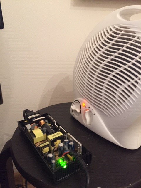

RussoBalt Опубликовано 27 октября, 2018 Опубликовано 27 октября, 2018 33 минуты назад, Geroy сказал: Флешка никак, просто блок питания может у вас работает уже криво из-за подсохших конденсаторов. у меня вчера перегрелся блок питания на хбокс и я не придумал ничего лучше, чем охлаждать блок питания хбокс бытовым вентилятором ))) соло стоял рядом, может чего и пересушил в ресивере ( Vu Zero 4K, AB PULSe 4K mini
Geroy Опубликовано 27 октября, 2018 Опубликовано 27 октября, 2018 От перегрева обычно сохнут конденсаторы, попробуйте заменить входной и по вторичным цепям. https://t.me/+2iVuMrOVV4Q4YWNi Коротко об IPTV - https://ott-iptv-connect.com/
