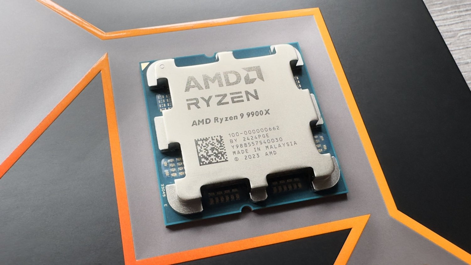

Уязвимость за номером CVE-2025-62626 проходит в номенклатуре производителя как AMD-SB-7055; при рейтинге 7,2 из 10 она классифицируется как имеющая высокий уровень серьёзности. AMD намерена исправить ошибку программными средствами до конца января 2026 года. Обновление прошивки для процессоров EPYC 9005 уже вышло, обновления для потребительских Ryzen 9000, AI Max 300, Threadripper 9000 и Ryzen Z2 выйдут 25 ноября. Проблема связана с инструкциями RDSEED на чипах Zen 5 — когда генератор случайных чисел не может сработать должным образом, он выдаёт нулевое значение и сигнализирует об успешном выполнении задачи. Это серьёзная проблема для криптографических приложений, которым в работе нужны непредсказуемые ключи шифрования — их предсказуемость равносильна уязвимости. Проблема коснулась 16- и 32-, но не 64-битного формата RDSEED.
