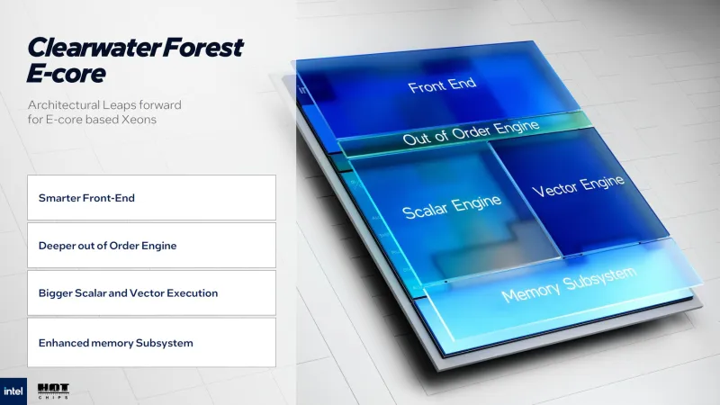

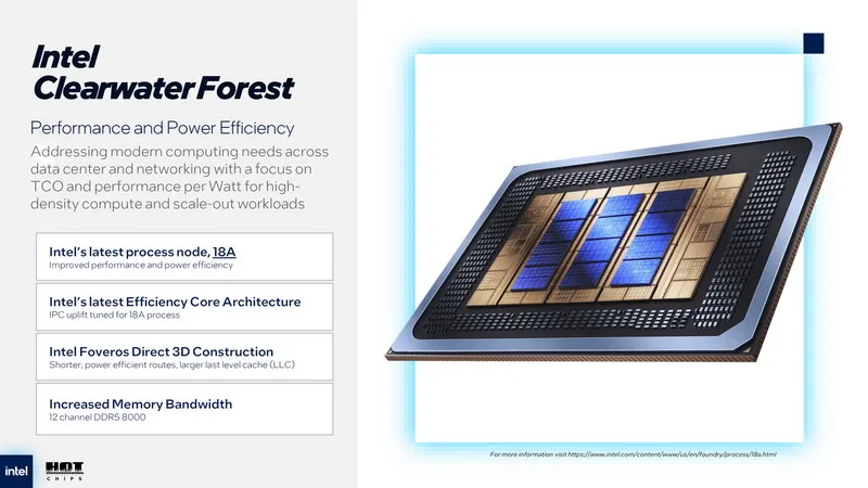

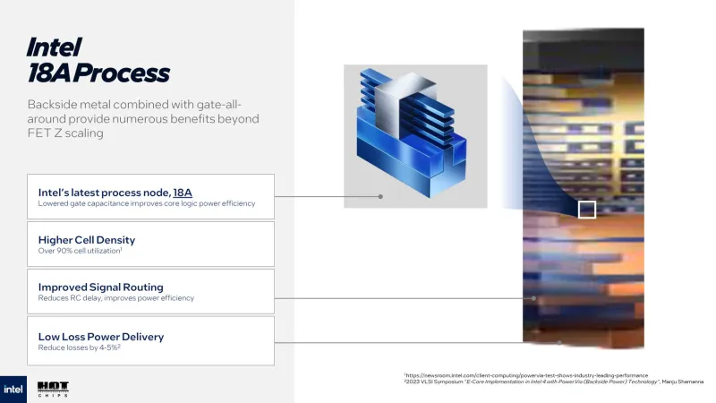

Компания объединила в Clearwater Forest значительные архитектурные усовершенствования с новейшим техпроцессом 18A и улучшенной 3D-упаковкой Foveros в сочетании с межкристальными соединениями EMIB. Новые процессоры придут на смену серии Sierra Forest и построены вокруг энергоэффективных ядер Darkmont.

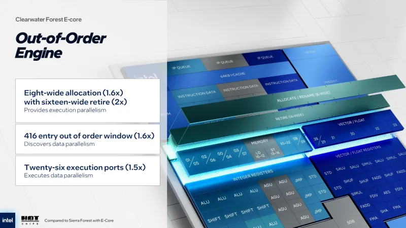

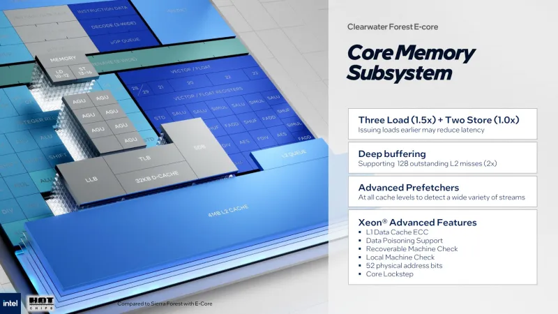

Особенностью ядер Darkmont является более широкий, параллельный интерфейс и усовершенствованный механизм внеочередной обработки. Intel сообщает о 64 Кбайт кэша инструкций на ядро и использовании расширенного декодера, способного обрабатывать больше инструкций за такт, чем предыдущая архитектура E-ядер Crestmont, применяемая в Sierra Forest.
Структуры переупорядочивания и распределения инструкций были улучшены, блоки распределения увеличены, а окно внеочередной обработки расширено для выполнения большего количества задач в реальном времени.

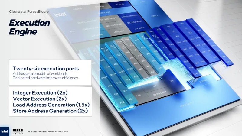

Исполнительные ресурсы также выросли за счёт увеличения числа портов для целочисленных и векторных вычислений, что позволило ядрам обеспечивать существенно более высокую параллельную производительность.

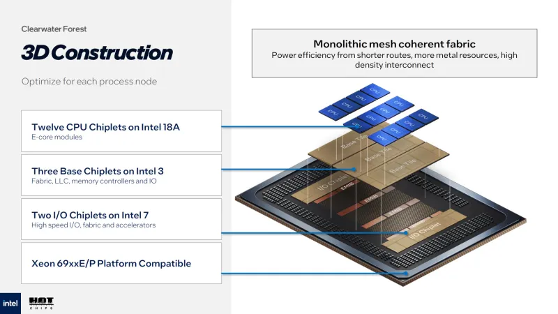

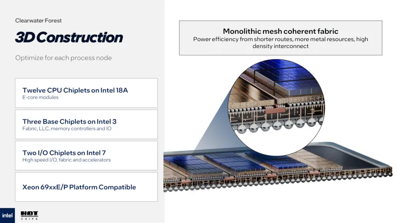

Физическая конструкция процессоров Clearwater Forest также впечатляет.
В максимальной конфигурации они используют 12 вычислительных чиплетов на техпроцессе Intel 18A, размещённых над тремя базовыми чипами на базе техпроцесса Intel 3, а также два чипа ввода-вывода на базе Intel 7, расположенные по краям.

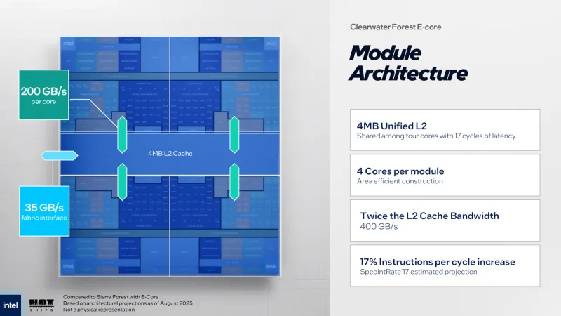

Вычислительные кластеры по-прежнему организованы в группы по четыре ядра, совместно использующие 4 Мбайт кэша второго уровня, а быстрая внутрикристальная сеть (on-chip fabric) объединяет эти группы.
Intel подчёркивает наличие очень большого кэша последнего уровня, размещённого в базовых чипах, и использование межкристальных соединений EMIB совместно с Foveros для связи разнородных компонентов, что позволяет создать корпус с большим числом активных кристаллов.

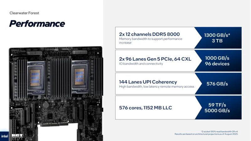

На уровне платформы новые чипы сохранят преемственность. Clearwater Forest, как утверждается, будут совместимы с текущей платформой Xeon 69xxE/P, что позволит повторно использовать существующие серверы, сохраняя 12 каналов памяти и широкую поддержку PCIe и CXL. Новые процессоры также получат поддержку более скоростной памяти DDR5-8000.
Clearwater Forest предложат до 288 вычислительных ядер и предназначены как для конфигураций с одним процессорным разъёмом, так и с двумя. Во втором случае системы обеспечат совокупно до 576 вычислительных ядер и 1152 Мбайт объединённого кэша последнего уровня.
