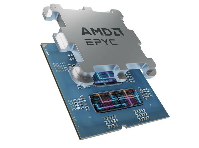

Компания AMD представила процессоры EPYC 4005, также известные под кодовым названием Grado, которые предназначены для создания компактных, но вполне производительных серверов для небольших компаний. Новинки рассчитаны на использование с процессорным разъёмом Socket AM5 и фактически являются адаптированными под серверное применение настольными процессорами Ryzen 9000.

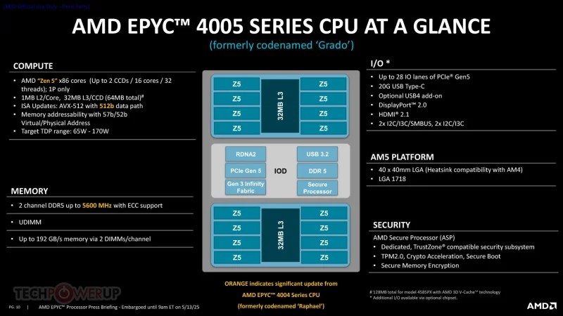

На уровне кремния EPYC 4005 идентичны потребительским процессорам Granite Ridge (Ryzen 9000). В их составе используется до двух блоков CCD, произведённых по 4-нм техпроцессу с вычислительными ядрами Zen 5, а также один чиплет I/O Die с интерфейсами ввода-вывода. В I/O Die также находятся контроллеры памяти с поддержкой ECC. Новинки поддерживают память DDR5 с частотой до 5600 МТ/с. Предшественники из серии EPYC 4004 (Raphael) поддерживали DDR5-5200. EPYC 4005 позволяют использовать до 192 Гбайт памяти DDR5 ECC в двухканальном режиме (по два модуля на канал).

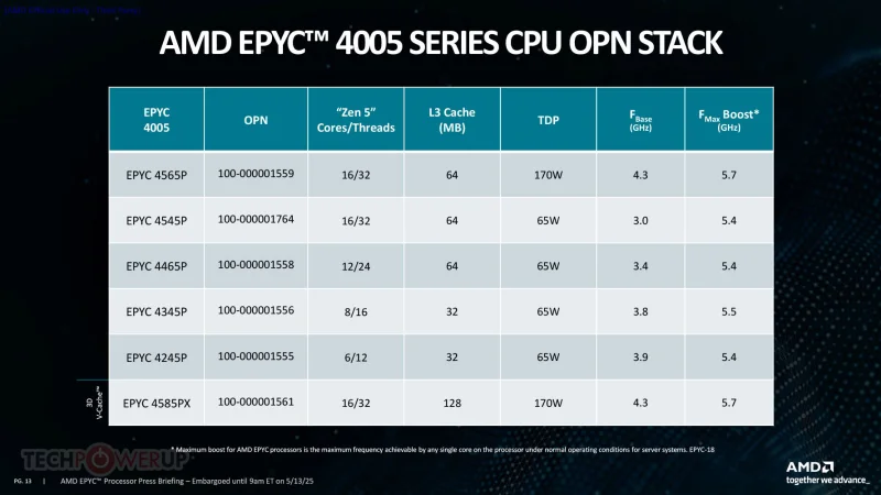

Флагманом серии EPYC 4005 является 16-ядерная 32-поточная модель EPYC 4565P с 64 Мбайт кеш-памяти L3 (по 32 Мбайт на каждый CCD), базовой частотой 4,3 ГГц, максимальной — 5,7 ГГц и TDP 170 Вт. Модель EPYC 4545P имеет такую же конфигурацию ядер, но работает на более низких частотах — от 3,0 до 5,4 ГГц.
В серии также присутствует модель EPYC 4585PX, предназначенная не только для серверов, но и для мощных рабочих станций. Процессор оснащён 16 ядрами с поддержкой 32 потоков и кеш-памятью 3D V-Cache. Один из его блоков CCD содержит 96 Мбайт кеша L3 (64 Мбайт 3D V-Cache и 32 Мбайт обычного L3), второй — 32 Мбайт кеша L3.
Модель EPYC 4465P с номинальным TDP 65 Вт предлагает 12 ядер с поддержкой 24 потоков, 64 Мбайт кеша L3 (по 32 Мбайт на каждый CCD), базовую частоту 3,4 ГГц и максимальную — до 5,4 ГГц. Далее следует 8-ядерная 16-поточная модель EPYC 4345P с 32 Мбайт кеша L3, частотами 3,8–5,5 ГГц и TDP 65 Вт. Младшая модель — шестиядерный 12-поточный EPYC 4245P с базовой частотой 3,9 ГГц, максимальной — 5,4 ГГц, 32 Мбайт кеша L3 и TDP 65 Вт.
Для новых чипов заявлена поддержка 28 линий PCIe 5.0, наличие встроенного сопроцессора безопасности AMD Secure Processor (ASP) последнего поколения, совместимость с TrustZone, поддержка аппаратно-ускоренного шифрования, шифрования памяти, TPM 2.0 и TSME. Как и серия EPYC 4004, новая линейка EPYC 4005 поддерживает функцию AMD RAIDXpert2 for Server, позволяющую создавать RAID-массивы до 14 накопителей SATA и NVMe. AMD обеспечивает совместимость EPYC 4005 с Windows Server, RHEL, Ubuntu и SLES.

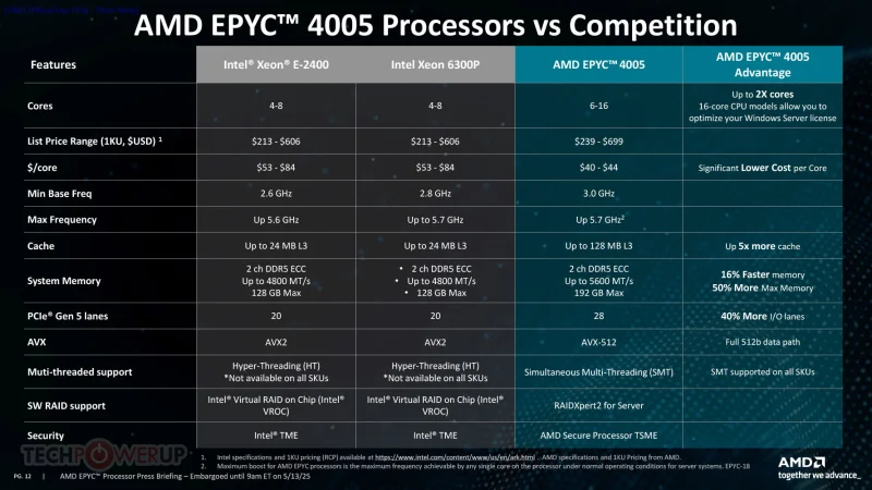

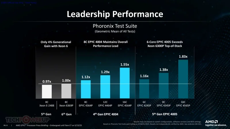

В качестве конкурентов EPYC 4005 компания AMD называет процессоры Intel серий Xeon E-2400 и Xeon 6300, предлагающие от 4 до 8 ядер. Стоимость процессоров EPYC 4005 варьируется от $239 до $699. Конкуренты оцениваются в $213–606, что делает чипы AMD более выгодными по цене за ядро — $43–44 против $53–84 у Intel. При этом в рабочих нагрузках EPYC 4005 демонстрируют более высокую производительность.
