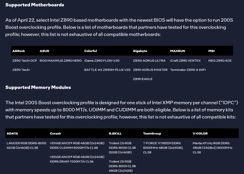

Функция Core 200S Boost будет работать только с процессорами Core Ultra 200S с разблокированным множителем (модели К-серии) и только на материнских платах со старшим чипсетом Intel Z890. Новая функция стала доступна в свежих версиях BIOS для большинства материнских плат на Z890 от ведущих производителей, включая ASRock, Asus, Gigabyte, Colorful, Maxsun и MSI. Intel отмечает, что Core 200S Boost доступна для любых плат на Z890, однако её доступность будет зависеть от производителей плат, так что могут быть исключения.

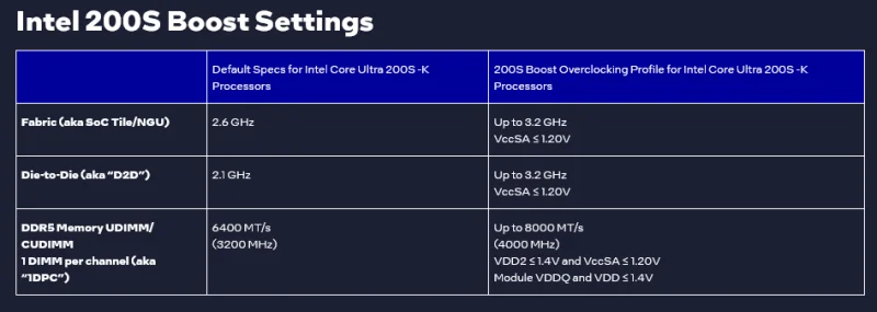

Функция Core 200S Boost позволяет разгонять любые модули памяти, который обладают поддержкой профилей разгона XMP, до скорости в 8000 МТ/с. Помимо разгона самой памяти новая функция также повышает частоту шины межкристального соединения (Die-to-Die) внутри процессоров с 2,1 до 3,2 ГГц, а также частоту шины Uncore Fabric (SoC tile/NGU) до 3,2 ГГц. Проще говоря, разгоняется контроллер памяти и его шина.
Вместе с этим ко всем этим параметрам применяются определённые ограничения по напряжению. Например, для оперативной памяти они не должны превышать 1,4 В. Как только один из параметров изменяется, профиль разгона Core 200S Boost деактивируется.
