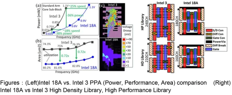

Intel утверждает, что её техпроцесс 18A обеспечивает на 25 % большую производительность при том же напряжении (1,1 В) и сложности, а также снижает энергопотребление на 36 % при той же частоте и напряжении (1,1 В) для стандартного субблока ядра Arm по сравнению с тем же блоком, изготовленным по технологии Intel 3. При более низком напряжении (0,75 В) Intel 18A демонстрирует на 18 % более высокую производительность и на 38 % меньшее энергопотребление.
Intel отмечает высокую степень физического масштабирования плотности размещения элементов у техпроцесса Intel 18A по сравнению с Intel 3 как для решений с высокой производительностью (High Performance Library, HP), так и для решений с высокой плотностью (High Density Library, HD). В Intel 18A высота ячеек уменьшена с 240CH до 180CH в библиотеках HP и с 210CH до 160CH в библиотеках HD, что составляет примерно 25-процентное сокращение вертикального размера. Более плотная архитектура ячеек позволяет увеличить плотность транзисторов, что напрямую способствует повышению эффективности использования площади.
Использование подключения PowerVia обеспечивает более эффективную вертикальную маршрутизацию за счёт переноса линий питания с лицевой стороны на тыльную, освобождая место для маршрутизации сигналов и дополнительно уплотняя компоновку. Кроме того, усовершенствованные структуры затвора, источника/стока и контактов улучшают общую однородность ячеек и плотность интеграции. Эти усовершенствования в совокупности позволяют Intel 18A обеспечивать лучшую производительность на единицу площади и высокую энергоэффективность, поддерживая более продвинутые и компактные конструкции чипов.
