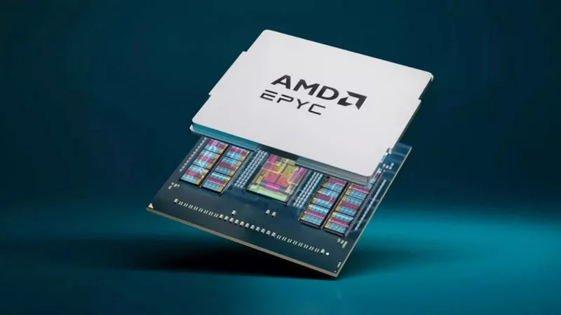

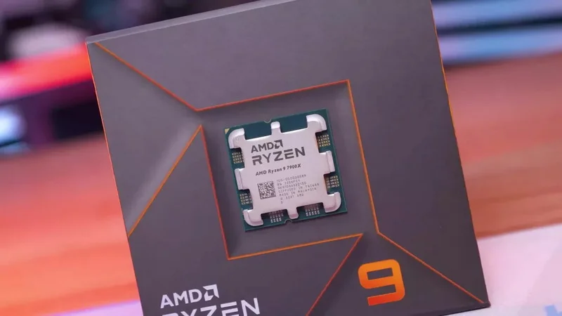

В прошлом месяце AMD заявила, что EntrySign затронула первые четыре поколения процессоров Zen во всём ассортименте её продукции. Уязвимыми оказались все чипы — от массовых потребительских Ryzen до высокопроизводительных серверных процессоров EPYC. На этой неделе AMD обновила свой бюллетень безопасности, подтвердив, что даже новые чипы Zen 5 подвержены этой уязвимости. В их числе — настольные Ryzen 9000 (Granite Ridge), серверные EPYC 9005 (Turin), мобильные Ryzen AI 300 (Strix Halo, Strix Point и Krackan Point), а также мобильные Ryzen 9000HX (Fire Range) для мощных игровых ноутбуков.
AMD сообщает, что уже предоставила необходимые исправления микрокода поставщикам материнских плат через обновление ComboAM5PI 1.2.0.3c AGESA. Пользователям рекомендуется проверить веб-сайт производителя материнской платы на наличие обновлений BIOS.
Ситуация с серверными процессорами оказалась немного сложнее. Хотя AMD уже выпустила исправления для потребительских чипов и серверных моделей EPYC предыдущих поколений, обновления для новых моделей EPYC (Turin), затронутых уязвимостью EntrySign, ожидаются не раньше конца этого месяца.
