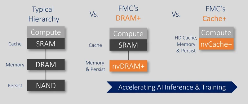

Компания Qimonda выпускала традиционную DRAM для оперативной памяти и видеокарт. Будущая память с рабочим названием DRAM+ будет энергонезависимой, сочетая скорость DRAM и преимущества SSD-хранилищ, сохраняющих данные без подачи питания. Очевидно, что это будет — или должна стать — наиболее востребованной памятью будущего, позволяющей экономить энергию без ущерба для производительности.

«Компания FMC была основана для реализации революционного изобретения – сегнетоэлектрического эффекта HfO₂ для полупроводниковой памяти. Применительно к DRAM он превращает конденсатор в энергонезависимое запоминающее устройство с низким энергопотреблением, сохраняя при этом высокую производительность DRAM. Это позволяет создать революционную энергонезависимую память, идеально подходящую для ИИ-вычислений, — объяснил Томас Рюкке (Thomas Rueckes), генеральный директор FMC. — Поскольку наша технология уникальна на рынке, экономически эффективное тестирование продукции имеет большое значение для наших предложений. Благодаря Neumonda и её радикально новому подходу к тестированию мы нашли партнёра, который поможет ускорить разработку продуктов. Мы также рады сотрудничеству, поскольку разделяем общее стремление вернуть производство памяти в Европу».
