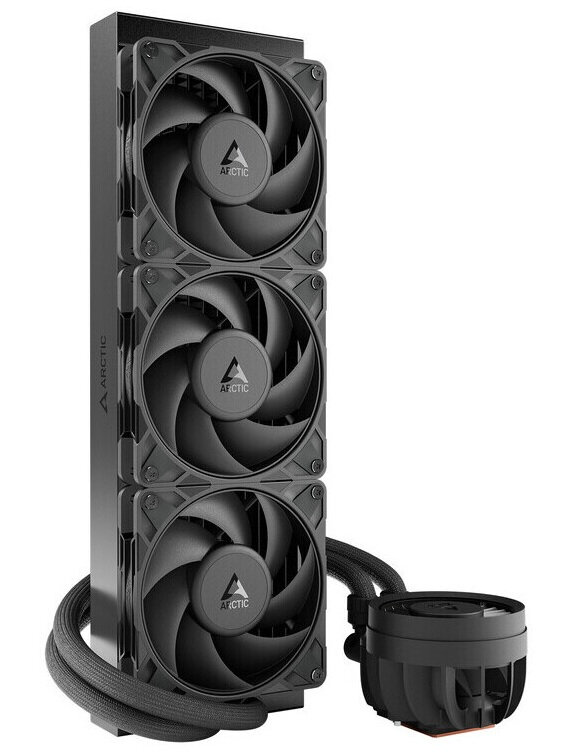

Компания Arctic представила необслуживаемые системы жидкостного охлаждения Liquid Freezer III Pro. От обычных моделей Liquid Freezer III, выпущенных в прошлом году, версии Pro отличаются более эффективными вентиляторами. На данный момент компания представила только модель Liquid Freezer III Pro 360 с радиатором типоразмера 360 мм. В течение второго квартала текущего года производитель выпустит версии с радиаторами на 240, 280 и 420 мм.
Для сравнения: СЖО Liquid Freezer III типоразмера 360 мм без подсветки использует 120-мм вентиляторы P12 PWM со скоростью от 200 до 1800 об/мин, тогда как версии с ARGB оснащены вентиляторами P12 PWM PST A-RGB со скоростью от 200 до 2000 об/мин. Новая модель Liquid Freezer III Pro 360 получила 120-мм вентиляторы P12 Pro с диапазоном скоростей от 600 до 3000 об/мин. Они создают воздушный поток на уровне 77 CFM и статическое давление 6,9 мм вод. ст. В остальном обе версии СЖО идентичны. Помпы систем охлаждения работают на скоростях от 800 до 2000 об/мин, а установленный на водоблок компактный вентилятор вращается со скоростью от 400 до 2500 об/мин.

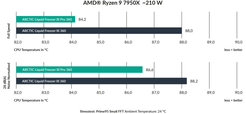

Замена вентиляторов на более производительные позволила повысить эффективность охлаждения Liquid Freezer III Pro 360 относительно обычной Liquid Freezer III того же типоразмера на несколько градусов. Например, температура чипа AMD Ryzen 9 7950X при энергопотреблении около 210 Вт и полной скорости работы вентиляторов СЖО снизилась с 88 до 84,2 °C. А при нормализованной скорости вентиляторов и уровне шума 28 дБА — с 88,2 до 86,6 °C.
