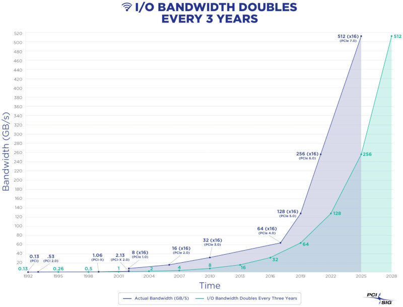

PCIe 7.0 предложит четырёхкратное увеличение пропускной способности по сравнению с PCIe 5.0, который используется в современных ПК. Это означает более быстрые накопители, видеокарты и ускорители искусственного интеллекта. Окончательная версия PCIe 7.0 должна выйти в 2025 году. Ниже представлены ключевые особенности стандарта:
  • скорость передачи данных — 128 ГТ/с и до 512 Гбайт/с в обоих направлениях при конфигурации x16;

Спецификация PCI Express (PCIe) 7.0 версии 0.9 — окончательный проект, который участники PCI-SIG используют для сверки технологий со своими патентами; дополнительных функциональных изменений не ожидается, подтвердил президент и председатель совета директоров PCI-SIG Эл Янес (Al Yanes). Организация стремится удваивать пропускную способность стандарта PCIe каждые три года, избавляя своих членов от необходимости искать альтернативы, когда требуются более высокие скорости.
Многие компьютеры продолжают работать с PCIe 4.0, и нетрудно подсчитать, что полноформатный PCIe 4.0 x16 имеет ту же пропускную способность, что PCIe 7.0 x2. Новый стандарт позволит создавать твердотельные накопители формата M.2 со скоростью последовательного чтения до 50 Гбайт/с. PCIe 7.0 окажется полезным и в сфере искусственного интеллекта, предложив высокую пропускную способность не только для ускорителей, но и для сетевых адаптеров. На практике производители ПК ещё даже не освоили PCIe 6.0, но наличие утверждённого стандарта нового поколения позволит им избежать затрат на собственные решения, если возможностей PCIe 6.0 окажется недостаточно. Поддержка обратной совместимости поможет предотвратить фрагментацию рынка. Устройства с поддержкой PCIe 7.0, вероятно, начнут выходить на рынок лишь в 2027–2028 годах. После утверждения этого стандарта начнётся разработка PCIe 8.0, который, как ожидается, предложит пропускную способность 1 Тбайт/с при использовании линий x16.
